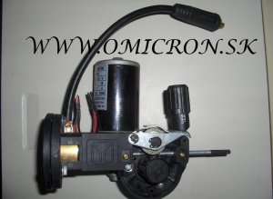

Je to kvalitny podavac drotu , plastovym uchytenim ... Montuju sa do novych multifunkcnych invertorov Gamastar 175 - 195 D , ( L ) . Jednoducha montaz na uchytenie a netreba izolovat od sasi ako ostatne celokovove ... Vymenitelna kladka , nastavitelny pritlak . 24V / 2A - 150 otacok minuta ...
http://www.svarforum.cz/forum/uploads/thumbs/2028_podavacomicron.jpg
Editoval atishajn (12-02-2014 01:31:55)

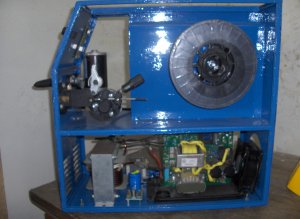

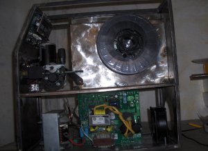

Ja ho pouzil jen tak , a spokojny ...
http://www.svarforum.cz/forum/uploads/thumbs/2028_hpim1787.jpg
http://www.svarforum.cz/forum/uploads/thumbs/2028_hpim1795.jpg
alll , to len skuska Gamastar 1500 , a spokojny aj kamos co stym uz dva mesiace denno denne zvara ako zivnostnit ...
