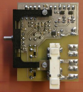

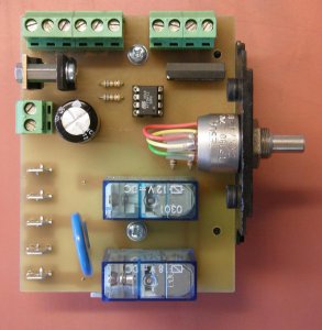

Skoro bych vám stavbu ŘJ s jednočipem nedoporučoval, je to promarněný čas hlavně díky psaní firmwaru. Úloha obsluhy MIG/MAG svářečky vede na stavový automat (umíte ho naprogramovat?)
Osobně mám následujicí časování po stisku tlačítka hořáku
-puštění plynu
-100 ms čekání
-sepnutí relé sofstartu
-100 ms čekání
-sepnutí relé "hardstartu"
-puštění posuvu
-čekání na puštění tlačítka hořáku
po deaktivaci tlačítka hořáku mám následujicí sekvenci
-zastavení posuvu
-čekání 300ms (nebrzdím motor, stačí počkat až se zastaví)
-vypnu relé sofstartu i "hardstartu" (tím zhasnu oblouk)
-čekání 500ms
-vypnutí plynu
do toho ještě periodicky vyčítám stav AD převodníku a odesílám ho na PWM výstup kterým ovládám motor podavače
Jenže je v tom háček který jsem už naznačil - je třeba mít celou sekvenci dokonale promyšlenou a naprogramovanou. Já když například zmáčknu tlačítko hořáku jen na okamžik, tak se pustí plyn, ale je zbytečné aby sekvence dál pokračovala (když už je tlačítko puštěné) a plyn se zavře znova se čeká na zmáčknutí tlačítka.
A nebo jiný případ je, že pustíte tlačítko hořáku protože chcete ukončit svar. Tak se podle výše popsané sekvence vypne posuv a čeká se 300ms. Jenže když se teď znova rozhodnete zmáčknout tlačítko na hořáku aniž by bylo vypršené čekání, tak ŘJ musí hned zase pustit posuv a tím i začít zase svařovat a né že proběhne vypínací sekvence až do konce a na to se spustí startovací sekvence.

Můžu vám poslat hlavní programovou smyčka napsanou v jazyce C která respektuje všechny stavy vzniklé při svařování (používám CodeVision pro programování AVR). A pro inspiraci přikládám foto mé ŘJ. Využil jsem smíšené montáže a díky tomu DPS vyšla bez propojek
http://svarforum.cz/forum/uploads/thumbs/4279_rj1.jpg
http://svarforum.cz/forum/uploads/thumbs/4279_rj2.jpg

Hadam spravne ze vykonovy rezistor na doske je softstart a a/d prevodnik pouzivate na snimanie potenciometru nastavenia rychlosti podavania?
Mne treba obvykle 4 prepojky, lebo pre istotu nechavam na doske aj programovaci konektor a s nim to proste nevyjde ak chcem vylucit tenucke a/alebo dlhocizne spoje.

Dakujem netreba, ja radsej assembler. A k tomu kopu komentarov, takze to vyzera skor ako slovencina. smile
Nech sa páčí assembler, taky jsem v něm programoval AVRka, ale bylo to zdlouhavé. Výkonový rezistor je skutečně součástí softstartu (svařuji převážně na jističi 10A, charakteristika "B" a nikdy ještě nespadnul. Bez softstartu jistič 16A, char. "B" padal). Umístil jsem ho raději mimo DPS (kdyby se softstart kousl, tak odpor shoří a s ním by prohořela i DPS). Potenciometrem se reguluje rychlost posuvu skrze 10bitový AD převodník a 8bitový PWM výstup. Použil jsem prachotěsný potenciometr. Dva sešroubované (viklaly se) MOSFETy slouží pro buzení motoru a ventilu plynu.
Původně jsem taky chtěl na desce nechat programovací konektor, ale nemohl bych pak použít uP v pouzdře DIL8, DPS by vyšla složitější a větší. Nepřijde vám nakonec představa svářečky napojené na PC komická? Tak jsem uP osadil do patice a v případě potřeby ho vyloupnu a přeprogramuji na stole v programátoru.

ta doska riadenia vypada ako profi vyrobok,pekna praca
