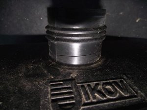

Na nasetraktory som pozeral,ale tam som nenasiel nič podobné.Moja nádrž nie je deravá.Zajtra to skúsim nafotiť.Hrdlo nádrže je prasknuté asi 8 mm nad nádržou.Zatial to riešim omotaním páskou pokiaľ sa to neurve celé.Potom to už bude hop alebo trop nejako to zvariť.

Tak som vyfotil tú nádrž a na nalievacom hrdle je vidieť prasklinu.Stala sa aj Vám niekomu takáto,alebo podobná prasklina a ako ste to riešili?
Za odpovede ďakujem.

Co jste s tím dělal? Já mám nádrž už 21 let a stále stejná... Drží pěkně, a to tu sekačku nešetřím... Občas to špejkne nějaká větev (neopatrnost) a stejně mi to pořád drží.. To jste za to buďto musel vzít strašnou silou, anebo nekvalitní materiál. Osobně bych se vykašlal na sváření a koupil novou,.... Anebo tuhle svařit a mít v zásobě v dílně náhradní pro případ, že by svár rupnul...

No práve že si to neviem vysvetliť prečo to takto prasklo.Je pravda že som kosačku pár krát požičal,ale neviem kedy to prasklo a nikto sa neprizná.Zistil som to až keď som potreboval kosiť vo svahu a začal mi vyfrkovať benzín,pri tom nádrž nebola plná.Teraz je otázka ako to zvariť a čím.Neviem čo je to za materiál.

Nebude lepší koupit novou než něco vařit  s neznámým  výsledekem?
Jinak se zeptej někoho kdo opravuje auta kde nechává svařovat nàrazniky atp.

hmm, zalepila bych zevnitř tenkostěnou trubku a bylo by, myslím že Vás to pak přežije.......

Lepidla na těhle plastech které byli dlouhodobě vystavené mastmému benzínu skoro nedrží lepší než se s tím prdět koupit novou a je pokoj.
Vím o pár případech s nádržemi motorových pil a tam i když je to jiný materiál stejně takový problém

Myslím, že slečna evik dala asi najjednoduchší aj naučinnejší návod na opravu. Je pravda, že polyethylen a polypropylen sa ťažko lepí, ale sú na to lepidla, len je dobré povrch pred lepením aktivovať. Robí sa to buď plameňom (to by sa musela nádrž naplniť vodou), alebo potrieť roztokom močoviny.

od Innotecu je lepidlo Repaplast, k tomu aktivátor  Quick Bond Activator   a slepí se tím téměř vše, jenže to leze do peněz. Otázkou je (jak píše Honza007) lepení mastných plastů - tam snad jen vzít Dremla a vybrousit pro spoj drážku= mechanická očista od mastnoty.Ale pokud plast olejem nasáknul, tak to nemůže pomoci..

Mám zkušenosti s lepením PE, HDPE, ABS, které jsme řešili. Na základě této zkušenosti bych doporučil toto pořadí: 1. koupit nádrž novou ( nejlepší řešení), 2. zavařit (alternativní pravděpodobně se to podaří). Rozhodně se nepokusit lepit, neúspěch je téměř zaručen.
