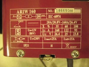

Zdravím, prosím nevíte někdo o servisu na tyhle stroje? Ideálně někde poblíž Ostravy.
Ev. prosím o radu - na výstupních svorkách je pouze 12 V ss.
Díky za radu.
Malé upřesnění. Výrobcem je NUTOOL Anglie.Je to koupeno v Pl.
Svařečka si hraje na mrtvého brouka, všechno svítí, nezapálí žádnou elektrodu, kabely nejsou přerušené. Při prohlídce jsem zatím nenašel nějakou viditelnou zradu.

Co znamená těch 12 V u napětí naprázdno?

Petr napsal(a):
Není to něco jako funkce V.R.D.? U nás to používá Kühtreiber: V.R.D. (Voltage Reduce Device) nabízí zvýšenou bezpečnost při práci a manipulaci se zapnutým strojem. V.R.D automaticky snižuje napětí na prázdno na bezpečnou hodnotu 15V po dobu kdy obsluha nesvařuje. Jakmile se svářeč dotkne elektrodou svařovaného materiálu, napětí se okamžitě zvýší na hodnotu 85V na prázdno (po dobu 5 sec.) a spustí se funkce HOT START, čímž je zajištěn bezproblémový start.
Ten údaj 12V a 80V (v závorce) by seděl.
Co je to vlastně za svářečku ten ARIW? Já našel jen odkazy v polštině. Je to polský?
