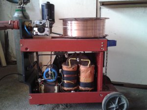

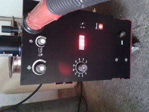

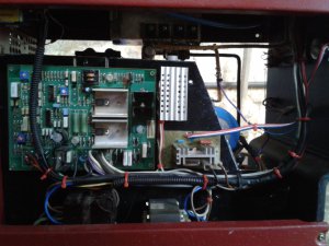

Tak tohle je moje finální práce na CO2.
200A/37V-,řídící elektronika je z kemppomatu 180.
Má to předfuk,dofuk,bodování,pulzaci posuvu.
Zkoušel sem zatím jen několik svárů,ale myslím,že to bude na to domácí svařování stačit.
Usměrnění je řešeno z 2x30A diod,sou dost rychlí,dohromady cca 240A.
vyhlazovací kondenzátor je starý dobrý TESLA 15000mf/100V.

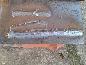

Jen bych ještě potřeboval poradit,něco na rozprsk kuliček,při sváření.Dík.
Editoval Uranin (04-10-2014 18:23:40)
#2 04-10-2014 21:12:46
Příspěvky: 4652
Re: Moje CO2 finále
Rozprsk - správně po svářečsku rozstřik - je v 90% případů způsoben příliš vysokým napětím na oblouku, např příliš dlouhý výlet drátu. Správná délka mezi přední hranou průvlaku a svařovaným materiálem je 10 x průměr drátu. Proto se doporučuje, aby nebyl průvlak příliš utopený v hubici, pak není vidět do svarové lázně.
