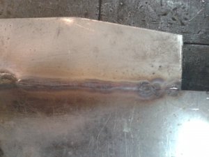

Zaciatocnicka rada
Chcel by som sa Vas opytat co robim zle pretoze ak pouzijem pridavny material tak je to k nicomu a ak bez neho tak je to este celkom znesitelne.
Mam zvaracku PEGAS 200 AC/DC PULSE ovo
zvarany material plech 2mm nerezovy
elektroda 1,6 WT
hubica 7
pridavny material 1,6 ER308L
55A
plyn Argon 7l/min
Za radu dakujem

Hmm, no začala bych bez přídavného materiálu rohové spoje, kreslení po plechu, aby ste si zvykl na chování materialu, vzdálenost a sklon hořáku.Jukněte na net, je tu spoustu videí.Při FW spojích se vám materiál pásnice a stojiny musí slít a do vytvořené tavné lázně začnete přidávat příd.materiál vhodného průměru.Nesmíte odtavovat drát po studeném plechu.Doporučila bych Vám se ze začátku s hořákem malinko vrátit, máznout drát a zase popojet.Hořák držet skoro kolmo, každý do toho chce koukat a pak si na to zvykne a má problémy.No rychlejší je to od někoho odkoukat,proto jsou svářečské školy, že?...jinak vše Vámi uvedené v poho, zdravím a ať se vede......
