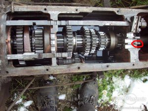

Jinak jde o navařaní kusu chybějící části která je na obrázku zakroužkovaná červeně. Je tam kus vyštípnutý. (foto je ilustrační) Nevím, jestli nebude lepší to vybrousit, srovnat, vyrobit nový díl "obdelník"  třeba z nerezu a pomocí lepidla na kov a vrutů to tam přišroubivat. Je to část kde je přišroubovaná kulisa řadící páky tak že postižené místo je při neopatrném způsobu řazení mechanicky namáhané.
http://www.svarforum.cz/forum/uploads/thumbs/4933_1645915-prevodovka-na-zetor-3011-11.jpg

tak že skříň převodovky je s litiny 422420. Potvrzeno přímo ze Zetoru. Jakou elektrodu tedy na tuhle litinu použít a jaký nejlepší postup pro navaření zvolit?
Děkuji za radu.
Editoval jerry.s (16-01-2015 21:15:20)
#7 17-01-2015 13:23:00
JardaK
Registrovaný: 03-02-2009
Příspěvky: 1206
Re: Materiál převodovkové skříně u Zetoru
To je litina s lupínkovým grafitem. Ta je problematičtější na svařování než ta s kuličkovým grafitem, protože pnutí není prakticky nijak kompenzováno.
Doporučil bych elektrodu UTP 8, to je čistě niklová s lehce pulsujícím obloukem. Připojuje se na mínus pól.
Postup klasický pro litinu - odmastit, obrousit kotoučem na litinu (bez síry), zase odmastit, lehce ohřát autogenem (60, max. 80°C) plamenem s přebytkem kyslíku (vypálí zbytky mastnoty) a pak navařovat.
Navařovat max. 2 cm housenky, rovné, bez kývání, pak ihned zaklepat kladivem. Nové housenky zapalovat na svaru, ne na svařované litině. Pečlivěji vyplnit koncový kráter, aby v něm nevznikla trhlina.
