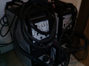

#3 16-01-2015 08:24:40
mirec3107
Registrovaný: 15-01-2015
Příspěvky: 10
Re: tetrix 230 ac dc
Navod mam len su mi nejasne nastavenia v tom postupnom slede a tie frekvencie jak sa sem daju pridat obrazky? Mam odfoteny panel potrebujem zvarat hlinik nerez sem tam zelezo vsetko do hrubky 5mm

#5 16-01-2015 09:57:03
samogin
Registrovaný: 05-12-2010
Příspěvky: 101
A foto vložíš přes svoje obrázky kde to zkopíruješ....
http://www.svarforum.cz/forum/uploads/thumbs/2468_img_20150116_091641.jpg

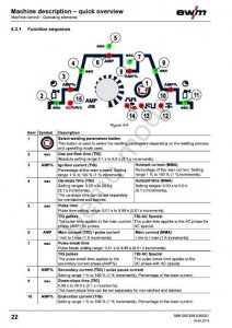

#9 21-01-2015 17:21:12
mirec3107
Příspěvky: 10
Cau samogin prestudoval som si to zvaranie nerezi a zeleza je bez problemov horsie je hlinik a docela necham konstatny a pulzny prud a prosim to konkretne na tejto zvaracke ako mas ten ppstupny sled nastavenia zvaracich parametrov mohol ny si mi vysvetlit sktorim saa co reguluje diky
#10 21-01-2015 18:18:39
mirec3107
Příspěvky: 10
http://www.svarforum.cz/forum/uploads/thumbs/6170_099-000159-ew501hhhhhh.jpg
#11 21-01-2015 18:19:42
mirec3107
Příspěvky: 10
konkretne od bodu 3 az na koniec.
