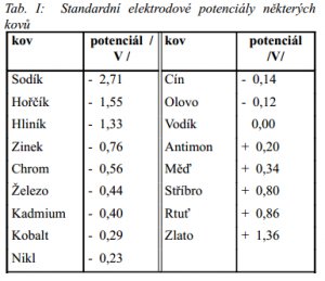

Ze vzniku článku bych velkou obavu neměl, rozdíly elektrodových potenciálů železa a chromu s niklem nejsou příliš velké. Problémy bývají u spojení měď a hliník nebo měď a zinek.
http://www.svarforum.cz/forum/uploads/thumbs/1783_potencialy.png
