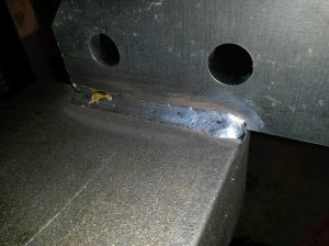

posielam aj zvar.

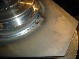

takuto kvalitu  by som chcel priblizne dosiahnut

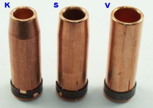

Momentálne použivam hubicu z oznacením S. z ostatnými nemám skusenost

Parametry hořáku s tím moc společného nemají dokonce na 300A mašinách jsou hořáky do 500A doporučovány a dost často viděny(on i každý hořák má svůj zatěžovatel.Na těch 500A u Binzelu typuju tak 35% a ještě v čistém Co2.Ta hubice  je univerzální standart-na kouťáky bych zkusil tu K(kónická) kterou se dá dostat blíž ke sváru-dosáhne se tak menší vzdálenost svár průvlak-svářeč tad dostane prostor k ovlivnění lázně.To zalepení drátu do průvlaku už popsal rellik.Ono u nás moc na výběr není-Trafimet,Binzel,Fronius s Eurokoncovkou a možná ještě pár značek,ale jak už napsali přede mnou hořák není to nejdůležitější.

No podle prvního obrázku - nestejnoměrné vedení hořáku
Druhý obrázek - vařeno na 90% v pulzu a u tohoto typu sváru navíc nejspíš na polohovadle při plynulém otáčení. Tyto sváry nejsou zas takový problém udělat i s celkem obyčejnou svářečkou (i bez pulzu) při správném naštelování svářečky a vedení hořáku.
Co se hubic týká používám taky tu "S" hubici.
