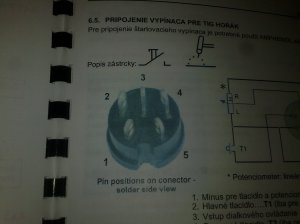

Dik za ochotu, budem rad ak mi pomozes, jedna sa o  Amphenol zastrcku (T3012002) a foto som uz prikladal ale predsa:
http://www.svarforum.cz/forum/uploads/thumbs/3672_25052013418.jpg

Amphenol  ale není žádný typ, ale výrobce průmyslových konektorů všemožných provedení. Viz třeba:
http://www.tme.eu/cz/katalog/?art=AT04- … 3A45052%3B
Kulaté konektory s 5 piny se dají vybrat třeba z:
http://www.tme.eu/cz/katalog/?art=AT04- … 3A61793%3B
Chce to akorát se pohrabat v těch dokumentech, info a pdf,  konektorů a vybrat ten správný. Nebo i zaslat fotky a přesné rozměry a nechat vybrat prodejcem.
Pokud bude stačit levná signálová zástrčka, vidím jako nejlepší řešení najít na internetu v nejbližším velkém městě prodejny elektronických součástek a podobné elektronické bižuterie jako je ten konektor a zajít tam s přesným nákresem nebo ještě lépe přímo tou zásuvkou. V Ostravě znám nejméně 3 takové firmy, kde v prodejně budou určitě velice ochotní, protože nyní v době krize se v podstatě rvou o přežití. Dokonce s jednou firmou mám zkušenosti, že jsou i sami ochotni příslušnou věc aktivně najít ,  sehnat a dodat a to v podstatě bez nějakých podstatných vícenákladů.
Co se týká té vysoké ceny, bral bych v určitých případech to, že je odůvodněná. Ty levné DIN kulaté konektory jsou totiž signálové, tudíž pouze pro malá napětí a malé proudy.
zatímco třeba : http://www.conrad.cz/kabelova-zastrcka- … -a.k740084
má uvedeno 250 volt a 5 ampér. A to už je poněkud jiné kafe, kdy kvůli tomu napětí a proudu musí být takový konektor podstatně kvalitnější. Otázka je, jaký konektor potřebuje ta svářečka, jestli ten, co musí vydržet těch 250 volt a nějaké ampéry, má nějakou definovanou sílu k vysunutí zástrčky z konektoru,  případně musí vydržet i nějakou kapající nebo stříkající vodu atd  nebo stačí ten levný signálový konektor .

radime, tieto stranky som uz presiel ako(tme a podobne ine) aj som zistoval ale napisali mi ze sa taky uz nevyraba a ze ani oni nevedia kde by sa taky konektor dal zohnat, tie linky co si my poslal tak tie konektory vobec nesedia pretoze tie piny niesu gulate a ani nemaju take usporiadanie.
Verte tomu alebo nie fakt som toho vela pozistoval a prisiel som iba na tu jednu Martinsku firmu alebo ebay,preto som zufaly ze nemozem taky konektor najst,inak by som to tu vobec nedaval

ten typ konektora ja napisany v knihe co mam pri zvaracke mahe
