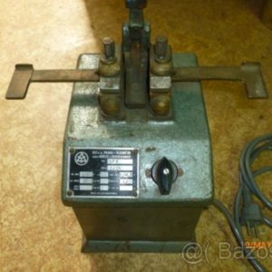

Zdravim vas kolegovia
Kamarat kupil tuto zvaracku na pilove pasy. Urobil si totiz pasovku na rezanie gulatiny(dreva). Chce tymto zvarat pilove pasy, pojde to vobec? Ma niekto s touto zvarackou skusenosti?
http://www.svarforum.cz/forum/uploads/thumbs/3672_safe_imagephp.jpg

Re: Zváranie pásových píl Tigom,alebo Migom ?
No je to stará zváračka či skôr by som povedal povedal spájkovačka pilových pásov pre stolárske pily do šírky cca 35mm. Teda nie na guľatinu na veľké pásy.  Pilový pás sa zabrúsi na oboch koncoch šikmo jedna strana na spodnej časti druhá z vrchnej (tak okolo 1cm)aby po prekrytí bola hrúbka spojených častí približne hrúbkou pôvodného pásu. Medzi sa vloží strieborná pájka (tenký pliešok)+bórax. V strede sa po zapnutí a zahriatí zlisuje. Po spojení je dôležité pás nechať v stroji a zapnutím-zahriatím spoj popustiť, ináč spoj nevydrží a praskne kvôli tvrdosti spoja. Po vybratí zo stroja treba spoj očistiť pílnikom proste zarovnať a stenčiť. Úprimne som tým pracoval pred 30 rokmi tak si už nepamätám aká pájka sa používala presne,ale keď nebola pôvodná rozklepal som drôt na zváranie plameňom (na medené rúrky teraz tuším BO 672-680) a použil ten.

Velmi pekne dakujem za vysvetlenie, presne toto som potreboval vediet

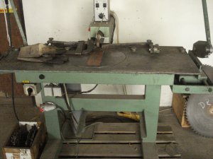

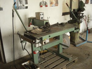

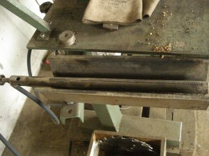

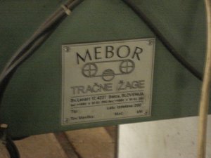

#17 27-05-2015 10:37:47
hrmil
Registrovaný: 07-01-2013
Příspěvky: 276
Tu som pridal pár obr.zváračky pásových píl.Chýba tam len zvárací agregát Mig/Mag.On tam máva Iskravar.
http://www.svarforum.cz/forum/uploads/thumbs/4452_dsc03073.jpg
http://www.svarforum.cz/forum/uploads/thumbs/4452_dsc03074.jpg
http://www.svarforum.cz/forum/uploads/thumbs/4452_dsc03072.jpg
http://www.svarforum.cz/forum/uploads/thumbs/4452_dsc03070.jpg

To hrmil: Len si spomínal,že nevieš či zvary praskali a ,že to overíš,tak teda pokiaľ vyžíhal tak nepraskajú. Na tom stroji sa zvára natupo ako píšeš magom. Týka sa to zvárania pásových píl na porez gulatiny.
Ten zvyšok sa týka toho stroja čo pridal jafi tá je na stolárske pásové píly. Samozrejme v súčastnosti aj stolárske pásy sa zváraju natupo odporovo a nie preložením spájkovaním (možno doma si ešte tak opravujú píly,ale vo firmach určite nie). Zváračka na pásy do stolarských píl je napr: ZP2
