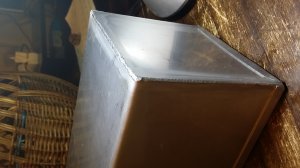

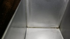

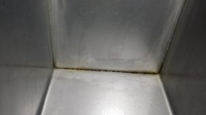

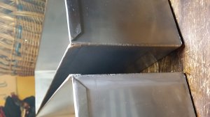

zvaral som tigom taketo nerezove vanicky z 1mm plechu jedna strana ako tak dobre ale na druhej strane sa mi vytvorily "zvlastnosti" ...

ak by niekto z vas bol tej lasky skusil mi to vysvetlit
ak tam budem chciet uchovavat potraviny je to nezavadne? moze to tam byt? zelenine to asi vadit nebude ale ak tam bude chciet mat nalozene maso???
ako sa im da predist?
dakujem kazdemu kto ma nasmeruje

Chybami se člověk učí. sad  Je to zoxidovaný kořen svaru, potraviny bych v tom neukládal, - oxidy chrom - niklové oceli rozhodně nebudou košer. Neustále to bude reagovat s okolním prostředím. Předejít se tomu dá ochranným plynem, nebo jednoduše zamezit přístupu vzduchu při svařování. Pokud byste to svařoval metodou MAG a nepřehřál to, tak to bude OK. Nicméně každý svařenec nerez oceli určené pro potraviny musí být odmořen a pasivován.

Doplním JEFFA - svařování nerezů bez ochrany kořene nějakým formovacím plynem je hrubá neznalost zásad svařování těchto matriálů. "Chlupatá" kořenová strana není zvláštnost, ale chyba při svařování. V pórovité struktuře se budou všelijaké bakterie a jiné potvory v případě potravin úspěšně množit a tím potraviny kontaminovat.
