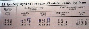

Zdravím,
něco jsem našel v jedné staré ''chytré'' knížce.Třeba Vám to nějak pomůže.
http://www.svarforum.cz/forum/uploads/thumbs/3027_p1010839_kop.jpg

Michal01 napsal(a):
to se mi nezdá, že by acetylenu (při jeho výhřevnosti) bylo potřeba mnohem víc než PB?
#8 27-06-2012 12:31:01
Michal01
Registrovaný: 05-07-2011
Příspěvky: 316
Re: Cena řezání kyslíkem
Zdravím Bourači,
spotřeba acetylenu je oproti PB vyšší,ale zase u PB je vyšší spotřeba kyslíku než u acetylenu.
Nevím;tak jak jsem to našel,tak jsem to vyfotil,podle mne je to jen orientační hodnota,která je závislá na mnoha faktorech.
Pokud se jednalo o rychlost a kvalitu řezu tak je to možné,ale určitě to nechci někomu vnucovat.
Nikdy jsem to nezkoušel měřit,pokud potřebuji něco uříznout tak se nedívám na spotřebu ale na kvalitu.
Takže nemá moc velký význam plamen nějak škrtit.
