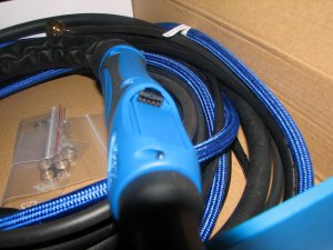

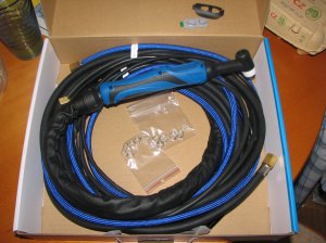

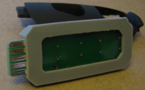

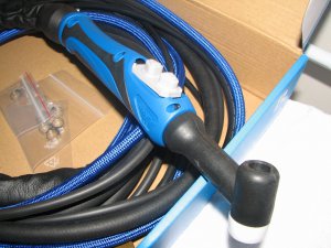

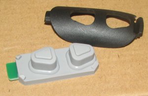

výměna ovládání hořáku SR 18
Prosím znalé o pomoc. Jde vyměnit toto ovládání na rukojeti hořáku viz obrázek? Tlačítka jsou mi k ničemu a jedno tlačítko s vestavěným trimrem by se opravdu hodilo hlavně na hliník.
Značka není žádná, ale šunt jako celek to není v žádném případě! Všechny díly kvalitně vyrobeny. Cena  kompletu byla 2904 Kč.
Díky za případné rady či odkazy, kde by se dala zakoupit varianta s trimrem.

Nejsem si jistý, ale možná Relik tu má podobný hořák od Paraweldu? ...

Na eBay muzete koupit zcela novou hlavu bez/vcetne pozadovaneho ovladani a jen premontovat. Vcetne postovneho mne to stalo 250 Kc :-)

tie tlacitka sa daju menit lebo to robi asi jeden cinan,aspon moja skusenost. V robote som skusal davat podobne a pasovalo z migatronicu do horaku esab a aj do binzelu co mam na nahodeny na oerlikone

Měl by to být hořák "PARWELD" jen v jiné barvě, takže by tam  měly pasovat i tlačítka z migatronicu http://shop.migatronic.cz/inshop/files/ … omplet.jpg nebo i esabu. Všechno je to jeden výrobce. jen jiné barvy... wink

To je presne ono. Ten spinac co ma horizontalu regulaciu mam a ten som skusal v tych druhych horakoch.

Díky moc všem. Nakonec jsem našel v podstatě na pohled úplně stejný díly ale ta pálka je neskutečná... http://www.ebay.com/itm/Amperage-Contro … 5d5350870b  tady ten plastový kryt je totožný s mým hořákem.
Doufám že i ten Migatronic je tvarově stejný. Napíšu jim a doufám, že mi jej pošlou.

No ten migatronic stojí cca polovinu toho co jsi našel na tom ebay http://shop.migatronic.cz/hlavni-oddele … ci-rh?=561 wink A pokud by nepasoval, stále máš 14 denní lhůtu na vrácení zboží wink
