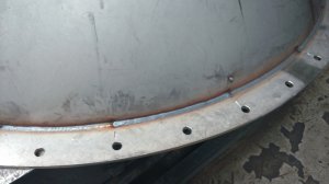

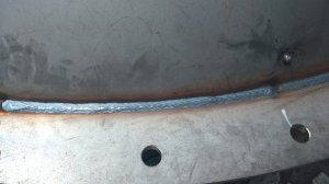

Na tom plynu záleží podstatně.A hlavně je to už potom v rukou daného svářeče.Jen pro příklad malá ukázka:
Fronius Variosynergic 4000
Plyn 98% Ar 2%O2
Základní materiál 1.4301
Přídavný materiál průměr 1mm 308 LSi
http://www.svarforum.cz/forum/uploads/thumbs/2468_dsc_0040.jpg
http://www.svarforum.cz/forum/uploads/thumbs/2468_dsc_0041.jpg
Editoval samogin (21-08-2015 07:53:19)

..."spikelet" ti nebude veriť, že sa to zváralo Froniusom! :-D :-D :-D

No, navíc jste to vařil pulsem, kdyby jste použil Mix s 15% He tak by byl navíc svar zlatej, no ale pan thepyroman chce svářet tenkostěnné austenit výfuky, nebyl by na to ten Magic Wawe Tig vhodnější, co myslíte?.....

Variosynergic puls nemá,jestli to bylo myšleno na mě.A plyn je z centrálního rozvodu ze šměšovačů a je to hlavně o ceně plynu.S Heliem je podstatně dražší...A na tenkostěnné trubky...to máte pravdu,že TIG je vhodnější.
