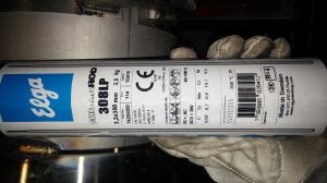

elektroda je elga cromarod 308LP dc + 60 amperov medzera na nerezi hrubka 2,5 mm je 5 mm ruru si pri zvarani otacame a zvarame z hora nadol

Graman:taky jste to zkoušel?Buď jsou všechny mé nerezové eldy od Esabu Bohlera a UTP  nevhodné,nebo je chyba že jsem to vařil bez polohovadla,chyba je ve mně(těžko říct když jsem si dal mezeru 2mm,proud 81A bylo to provařené),údaje jsou sděleny chybně,nebo si z nás někdo dělá "kozy".Mimo 63.20 se mi na 60A všechno lepilo nebo propadlo ač jsem kmital že se mi ještě teď třese ruka.Ještě to prubnu na jiné nerezi-316 už moc nemám

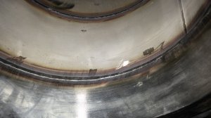

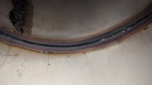

a elektrody od esabu su fakt nevhodne ked som mal ist tu do svedska tak som bol v jednej zvaracskej skole trenovat a esabky boli fakt nie moc vhodne ale tieto eldy su fakt ako lepidlo skusim sem dat aspon fotku korena ak sa mi to podari a zajtra mozno video len mam obmedzeny internet tak tu bude mozno problem a este ma napadlo ta nerez nebude 316 to boli prve informacie ktore som mal ked som zakladal tuto temu nerez je myslim 308

http://www.svarforum.cz/forum/uploads/thumbs/6626_20151016_103851.jpg
http://www.svarforum.cz/forum/uploads/thumbs/6626_20151020_112612.jpg
http://www.svarforum.cz/forum/uploads/thumbs/6626_20151017_080519.jpg
