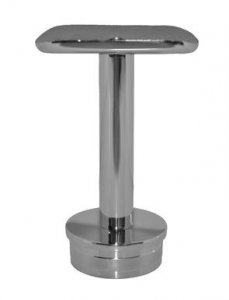

Ahoj. S deformáciou veľlmi neporadím,ale nedá sa použiť materiál, ktorý sa používa na montované zábradlie napriklad držiak madla http://www.svarforum.cz/forum/uploads/thumbs/47_c-item-6566--drziak-madla-pevny-na-trubku-fi424mm-77x64mm-lestena-nerez-aisi304-narazaci.jpg
(ten by sa dal na stojku privariť a madlo upevniť skrutkami) Viem je to trošku šalamúnske riešenie. Pripadne zaslepiť rúru-stojku na stred privariť 10-12 mm nerez tyčku dlžky cca 50mm a ktomu privariť madlo deformácie budú menšie a madlo sa neohne. Pokiaľ sa to musí zvárať tak nie v kuse radšej zo strán a zvyšok len bodnúť predpokladám,že stojka bude vykrojená na hrúbku madla.

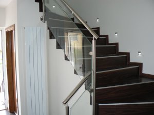

Já řeším spoj sloupek-madlo takhle:
http://www.svarforum.cz/forum/uploads/thumbs/3639_p1020410.jpg
http://www.svarforum.cz/forum/uploads/thumbs/3639_p1020498.jpg
Svařování v interiéru není vůbec žádný problém,samozřejmě tigem.

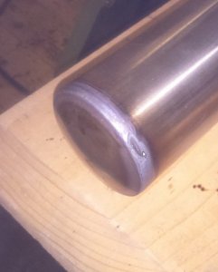

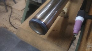

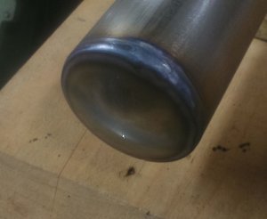

dobry den, kupil som si zvaračku tig a skušal som privarovat dekliky na rurky. priemer je 60mm.
nezaleži tam sice na kvalite lebo to budu na strechu zabrany proti padaniu snehu ale aj tak by som chcel  sa naučit zvarat tigom pekne.
problem je že ked končim zvaranie tak mi to vždy uroby taky kraterik-bud večši či menši.
mate na to neaku fintu ako tomu zabranit?
prikladam obrazky ako to vypada.  dakujem za radu.

Tarzan: nenapsal jsi o jakou se jedná svářečku a jestli je tam ten postup, který napíšu, možný. Pro eliminaci kráteru stačí dát delší (dlouhé) dohoření s malým koncovým proudem. Jak ubývá proudu, materiál chládne a navzniká tak kráter. Taky je dobré u konce nestát na místě, ale při tom dohořívání lehce přejíždět dopředu, dozadu. Pak kráter nevznikne... wink

treba nastavit dlhsi dobeh prudu minimalne 4 sekundy

Na obrázku je vidět celkem typická svářečská chyba. Svár je "krátký" a ukončený stáním na místě. Je potřeba přejet původní začátek sváru aspoň o 10 mm a pokud svářečka nemá tlačítkem spustitelné vyplnění koncového kráteru tak je potřeba přidat materiál a prodloužením délky oblouku snížit svařovací proud a při tom vyjet na okraj již studeného sváru.

všetkym dakujem za odpoved, hned zajtra to tam skusim poštelovat tie prudy...

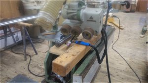

zvaral som to bez pridavania materialu, dvoma bodmi som to zabodoval a nechal som to len točit a  som to zlieval dookola pred sebou tlačil taku kvapku rozliatu na malom otačani.
dal som si to na stolarsky posuvač na najmenšie otačky a  frekvenčnim meničom som dal frekvenciu 2hz na motor. takže to ide ako slimak.

tak som to dnes spravil podla  pokynov z fora a dopadlo to velmi dobre...
nastavil som tam  dobeh prudu z 0 na 3sekundy a potiahol 1cm dalej a parada..žiadne krateri už neboli.
Vdaka posunovaču je zvar rovny a pozvarane to  bolo raz-dva a podla mojho laickeho pohladu že sa mi zda zvar až moc dobry.

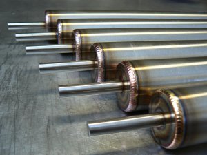

Re: Svařování nerezových trubek
Ještě bych možná přidal na rychlosti (případně míň proudu) a nebude moc práce ani s čištěním... Ono to pak zůstane takové "čisté" bez přepáleného kovu - http://rellik.rajce.idnes.cz/Svarovani_ … C_0141.jpg atd... wink
Jinak pokud jde o prvotní sváry, tak klobouk dolů!
