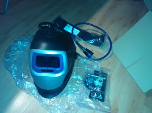

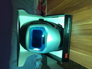

Zdravím vás kluci mám na prodej jsou uplne nový
Prodám nové svářečské kukly samostmívací nerozbalené komplet v krabicích
2x Speedglass 9100 komplet v krabicích  takže jedna je za  6773 CZ
1x Speedglass 9100X AIR komplet s příslušenstvím také nová zabalená nova MOJE CENA 12200CZ při seriózním jednání možná sleva nebo při odběru všettkých kusů kontaktujte mě telefonicky nebo mailem dakujem

http://www.svarforum.cz/forum/uploads/thumbs/6788_wp_20151102_001.jpg
http://www.svarforum.cz/forum/uploads/thumbs/6788_wp_20151102_003.jpg
