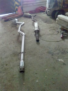

neviem ako teda tdi hdi a podobné ale saab 2,3 turbo benzín aero + úprava soft a pán majiteľ sa vrátil po mesiaci len aby doniesol fľašku. Jediné riešené 3 alebo 3,5" teda
http://www.svarforum.cz/forum/uploads/thumbs/1617_30032013403.jpg
a áno aj výfuk bol s ochranou koreňa a plný prievarom.

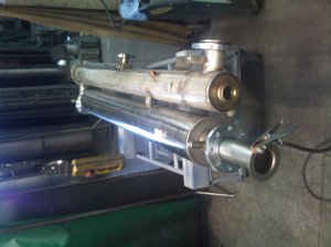

a napr. na kogenerácii sme mali len turbové motory výmeník bol pomerne blízko material zvodov liatina ale od turba 316 ti pálili zväčša bioplyn
http://www.svarforum.cz/forum/uploads/thumbs/1617_dsc_0140.jpg
prehrabať archív možno nájdem aj fotky zvodov
teploty u serii tdi by snáď mala byť okolo do 800°c krátkodobo 880°c
