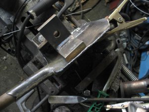

#33 16-11-2015 18:17:24
Re: Návar tvrdokovu
Obrátil se na mně bývalý kolega s žádostí o navaření něčeho lepšího na hrany polní lopatky.Nejtenčí co mém k dispozici jsou 2mm EB 511,lopatka je z plechu t 1,7mm.Myslíte že to bude realizovatelné když budu odvádět teplo podložkou a vařit krátké housenky?Nechce se mi kvůli jedné prkotině kupovat klubo návarového drátu.Zkusím ještě zapátrat v tigových PM,ale otázkou bude cena a dostupnost.

Ládesi, bude to trochu onanie, ale postupným "bodováním" tu hranu zpevníš a druhá a třetí vrstvička už jdou kraťoučkými sváry. Já jsem takhle tou EB 511 vylepšil hranu na motyce a už ji proháním dva roky bez znatelného  opotřebení. Ohřev na světlý žár a zakalení do oleje. Žádné popouštění. Pro zákazníka bych to asi popustil. Krumpáč jsem totiž nepopustil a začal se po roce občasného používání štípat.

Jirkati,děkuji.Už jsem pár nástrojů takhle vylepšoval(motykosekery,motyčky,nůž sekačky),takhle tenkého eldou ale zatím nic,proto z toho mám kapku vítr,na druhou stranu je to výzva,tak se na to "těším".Pro jistotu si ale nejdřív prubnu vylepšit svou lopatku.

Tak musím dát Jirkati za pravdu je to "masturbace neskutečná"-bodnout,očistit strusku a okolí,mezitím se konec eldy pěkně zatáhne,takže s ním párkrát přejet přes puklej brusnej kotouč a tohle asi 50xnež mám jednu půlku nabodovanou.Pak od středu na střídačku ke krajům klást cca 1,5cm housenky(delší fakt ne jinak se to propálí.T druhou půlku prubnu dle Evity s přechodovým drátem-jediné co mě ještě napadá jestli se náhodou EB 511 nedolegovává z obalu.

Frank:Jasně návar tigem nebo Magem by na takhle tenký materiál byl ideální,ale investovat tisíce do přídavného materiálu který zas až tak často nevyužiju to se mi kor teď když se blíží vánoce nechce.Navíc jak už jsem psal měl "kolegáček" asi hodně "skotských" předků nebo by nejraději všechno smáznul "skleněným razítkem" čímž se mi jako absitinentovi moc nezavděčí.Proto chci využít to co mám k dispozici.Jak už jsem uváděl obalenou navařuju poměrně často-nástroje i opotřebené konstrukční prvky,ale dosud nic tak tenkého.(no co naučit bych se to měl občas je to potřeba).
Nicméně pokročil jsem a jde to a když je po ruce flexa s dráťákem není to ani tak hrozné.-udělat několik bodovacích úseků po obvodu,pak ohrknout dráťákem a pokračovat v doplňování úseků.Když už pak je na čem stavět dá se celá boční hrana udělat na 3 úseky(kvůli možným deformacím začínáme od střední části,nutné je mít dobře přesušené eldy jinak neustále vybrušujeme póry)

Děkuji,tak podařilo se,už je to i nahrubo obroušené a otestované.Rozsekání kamene zhruba velikosti cihly bez znatelného poškození,takže by to mělo zvládnout i sekání dřeva.Jak to šlo eldou jsem zkoušel vyfotit,bohužel baterky ve foťáku tomu nepřály.
http://www.svarforum.cz/forum/uploads/thumbs/1544_img_2173.jpg
