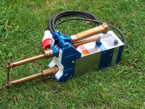

Ruční bodovka
bodovka F2 home made

Ta je pěkná!!!Ani není poznat ze je to vyrobeno doma.

Ta je fakticky moc pěkná! PA, napiš nám k tomu nějaké podrobnosti, jo?

mám rovněž postavenou bodovku z MOTu 1000W, úpravou trafa jsem se nezabýval. Jednoduše jsem odstranil sekundár a navinul tam 2 závity měděnýho kabelu (nějaký starší zemnicí kabel) průměru cca 15mm. fungovat funguje, ale představoval bych si výkonější stroj. Můžete mi poradit jak jste transformátor upravoval a předělával na 400V? ještě rozměry trafa jsou 60x100x120 a sloupek je 40x60x60 kolik má závitů to bohužel nevím jak zjistit..
díky za všetky rady, Crosby

Precizní prácička! Už mám v pácu novou mikrovlnku, starou rozeberu smile

Keď chcete niekto postaviť výkonnú bodovačku, tak sa namiesto snahy o vytvorenie kópie či repliky dizajnovo ľúbivej DIY konštrukcie najsamprv naštudujte základné elektrotechnické pravidla a fyzikálny zákony. Berte to ako dobrú radu, aby ste potom z výsledku neboli rozčarovaní. Celý elaborát vedúci k návrhu dobrej bodovky sa do príspevku nedá ani náhodou vtesnať, ale aspoň na niektoré zásady pri návrhu možno uviesť.
1. Maximálny výkon dostaneme ak vnútorný celkový odpor zdroja (COZ) sa bude rovnať odporu záťaže. Do COZ je potrebné započítať súčet rezistencii aj impedancii a trafa sek. vinutia ramien, elektród aj prechodový odpor pri kontakte elektróda-kov.
2. Jadro trafa sa volí také, aby dĺžka stĺpca bola>> ako šírka, tj naskladať čo najviac plechov, alebo zložiť 2 -3 rovnaké jadra za sebou. Je to možnosť transformátora dodať väčší výkon. Že je malé okienko na Cu nevadí, lebo trafo nebude v nepretržitej prevádzke, takže sa neprehreje a prúdová hustota bude o dosť väčšia ako u bežného trafa.
3. Riadiacu jednotku je potrebné navrhnúť na tak, aby sa bodovalo dvojitým impulzom. Najlepšie procesorom a výkon by sa reguloval počtom amplitúd. Dvojimpulz je výhodný z viacerých dôvodov.
a) obmedzí nárazový prúd zo siete, lebo prvý slabší impulz vytvorí predmagnetizáciu
b) prvým impulzom sa čiastočne odstránia prechodové odpory a obyčajne sa vytvorí mikro-bodový zvar, na ktorý sa sústredí maximum energie.
c) pri krátkych impulzoch istič toleruje väčšie špičky.
