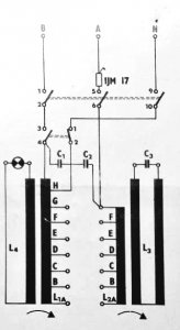

9   Prosím o radu jak připojit starou JS 90F na 230V-má 4kolikovou zástrčku se dvěma fázemi. Kam v zásuvce prodlužky fázi,nulak a zem  Dík,Jaran

Především se musí vyměnit přívodní šňůra a přepojit na svorkovnici ve svářečce, v zásuvce prodlužky to moc nepomůže. Ochrana (zem) se nepřipojuje. Pohledám schéma svorek.

Na JS90F ani není svorka pro ochranu. Zem s nulákem se spojuje jen v uzlu trafa VN.
http://www.svarforum.cz/forum/uploads/thumbs/1783_js90f.jpg
A-B=400V, A-N=230V.
Editoval Zdenek11 (29-01-2016 13:53:55)

Zdenku, dík za radu,zem je asi zbytečná,je to celý v bakelitu
