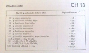

pri procitani for jsem narazil na nejake prispevky s tematikou nutnosti chlazeni soucasti kvuli tesnemu osazovani, napr.: remenici na hridel a pod.
V historickych zbytcich mat fyz chem tabulek jsem nasel toto:
http://www.svarforum.cz/forum/uploads/thumbs/7114_chladici_smesi_tab.jpg

Ty soli bych na strojírenské věci z černých ocelí raději nedával - jsou většinou silně korozívní. Jak se ty soli zanesou do štěrbin a spár, stačí obvykle k pokračování koroze jen vzdušná vlhkost v dílně. Hlavně amonné soli a potom chloridy.
Pokud se už použijí, bude třeba potom řešit kvalitní očištění, neutralizaci a pasivaci.
Přijatelný je suchý led  a aceton nebo ten éter. Už samotný aceton svým odpařováním dost ochlazuje.
