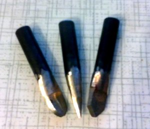

Zdravim,
přikládám foto hotových fréz. Stopka - imbus bez hlavy a závitu, zůstala válcová plocha jako polotovar. Jeden konec zabroušen do konusu - komolý kužel. V konusu je šlic ve kterém je na fest vsazen kousek "katrovice" a zalit mědí pod tig obloukem. Přebytečná měď odbroušena, zabroušen tvar ostří, kontrola na osu otiskem v plastelíně >Ládes #27 Díky<. Otáčky měřeny nejprve na "volno" ve vrtačce - do cca 3.000 ot/min. Potom v pneumatické přímé brusce do cca 20.000 ot/min. Nakonec při záběru do dřeva postupně do asi 15.000 ot/min. (rukavice, kožená zástěra, štít). Zatím to drží, použití jen občas na nějaké drobnosti a pokaždé kontrola.
Podruhé bych to dělat nechtěl, je to nouzovka. Příště určitě tovární kusy. Neměl jsem peněz, tak jsem to dělal na koleně. Děkuju za příspěvky.

Tigem napsal(a):
Zdravim,
Trochu se to časově protáhlo, omluva.
P.S.: Ocelotoč taky bude, ale ještě se to natáhne ;-)
http://www.svarforum.cz/forum/uploads/t … frezy2.jpg
Přesně takhle vyrábím vrtáky do zdi (případně přesnějšího naostření by bylo vhodné i na jiné materiály), nevím teda co to je za materiál ta "katrovice" na dřevo ale by defakto mohlo posloužit i jen vybroušení do šroubu bez vaření pájení nějakého plátku, já na dřík používám též staré šrouby nejlépe vyhovují pro svoji délku šrouby hlav spalovacích motorů do naříznutého šlicu připájím na mosaznó pájku patřičně velký úlomek karbidového plátku pak vybrousím na zelenym karborundu hrubý tvar na diamantu vyhladím ostří a pracuje to velice dobře, no ucpává se to sice pro absenci šroubovice v kameňu je to dobré do cihle moc nee tam je zase výborné výtvor že místo šroubu používám trubku patřičného průměru, v čelní ploše několik šliců a do nich opět drobné úlomky plátku vznikne tak trubkový vrták cihlu to vrtá s příklepem výborně nejlépe se osvědčil lichý počet břitů, musí se ale občas vrtačkou zakvedlat aby se tvořící střed -špunt cihly lámal na kousky do pěti centimetrů jinak se to blbě z trubky vysypává, karbidové plátky používám jakékoliv vyřazené VBD ze soustružnických nožů či fréz na tvrdosti plátku pro výrobní cenu vrtáku nezáleží po opotřebení začistím konec udělám nový šlic a naletuju nový karbid, plátky jsou nejlepší obyčejné černé bez povlaků což teda je dnes už problém sehnat tak potom se musí povlak obrousit jinak nelze pájet používám plátky čtverečky -do nichž vybrousím čáru pro určení lomu, (tak jako sklo se nařízne diamantem) a ve svěráku pomocí jednoduchého přípravku čtvereček rozlomím na krásné obdelníčky do vrtáků přípravek i s plátkem lehce upnu do svěráku, nastavím a ZAMOTÁM DO HADRY to kdyby náhodou karbid se místo lomu roztříštil tak aby mě to náhodou něco někam třeba do oka, do šroubu používám trojůhelníky, výroba mě napadla když sem potřeboval nutně ihned okamžitě díru do zdi a nebyl vrták tak co teď no zkusím tohle a ono se to tak osvědčilo že sem si navyráběl různé průměry a vrták do zdi už nikdy kupovat nebudu, v obchodě stojí minimálně stovku a já ho vyrobím za deset korun a  ten z obchodu má tak malý pláteček že ostřit to jde málokrát, já když při výrobě tam připájím větší balvan tak to ještě ho můžu dvacetkrát-třicetkrát naostřit nebo opravit, no a jak říkam pokud by byla k dispozici nástrojařská bruska pro přesné broušení a připájení karbidu jisté kvality např. P2, P3, H1, H2 atd, tak by tím jistě šlo obrábět i materiály pro které je karbid určen

Kramlik napsal(a):
Zajímavý nápad, máš nějaké foto přípravku?

Re: vyroba frez - material
foto nemám a ležím včilka ve špitálu tož nemožu nafotit, přípravek na lámání tech čtverečků je "zatím" (už kolik let) obyčejná matica rozřízlá na půlky na to položím ten čtvereček jako na tu půldíru tó vybróšenó rýhó a naproti kóšček kulatinky mírně přitáhnu abych to mohl přesně prstama ustavit omocu páskem hadry silně zmáčknu svěrák a podle tlóšťky buď prdne sám nebo mu pomužu křápnu po svěráku kladivem plátek už se mě po pár blbéch pokusech láme přesně jak chcu, tá matica se sice zachvílu rozplácne musim si udělat nejaké hranolek do teho vyfrézovat šlic a nejaky drážku přesně na plátek a doproti tá kulatinka to stačí vajgl s nejaké trojky elektrody tech je v dílně v odpaďáku plno a nebo eště líp nejaké verk se šróbem nejaké mini lis-lamač plátků no ale zase kolik tech plátků potřeba zlomit, ročně tak čtyři

Pro Kramlik,
pokud jsem to pochopil správně, je ten přípravek udělán nějak takto? :
|                |     -čelist
|________|
  __()__          -kulatinka
   |      |            -plátek se šlicem
_|_/-\_|_
|   \__/   |         -půlmatka
  \____/
|------------|     -čelist
P.S.: Přeju brzké uzdravení.
