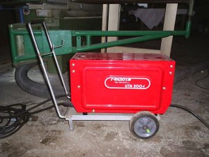

UTA 200 a GRAND 260
dnes jsem koupil UTA 200 co si o ní myslíte ? je dobrá ?

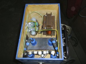

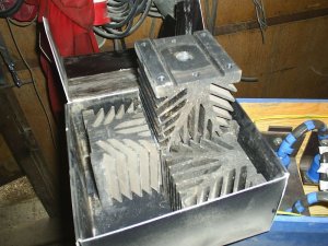

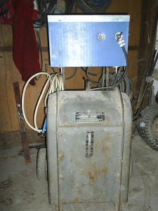

a mám doma TRAFO GRAND 260 s doma dělaným usměrněním , myslíte že by to šlo prodat ? nebo je to vůbec prodejný a asi za kolik ?

Tak je to pokrok, z 2 beden 200kg na jednu 50 kg smile
Trafo vypadá historicky, jaký je rok výroby a firma na štítku?
Uta200 je u nás dost rozšířený stroj, ikdyž dnes už taky zastaralý, možná budeš muset namontovat softstart, pokud bude vyhazovat jistič, jinak vypadá celkem zachovale

Uta je jako nová dokonce na ní byly přilepený doklady z výstupní kontroly z roku 1994 a softstart snad nebude potřeba , už jsem ji doma zkusil pustit a v pohodě to jističe ustály ale kdo ví  , jinak TRAFO GRAND je rok 1966 a výrobce Kamenice nad Lipou, myslím

UTA 200? to je vždy dobrý kup. Tak jak, je profesionálně postavená má své zastání i dnes. Jistě, 50kg je více jak 5.5kg, ale pokud nepotřebujete s ní svářet třeba na lešení pak pro dílnu věc naprosto 1A.
Věřte tomu, že jste udělal moudrou věc i z hlediska servisu. Případná oprava přijde určitě laciněji než-li invertor. Životnost UTA daleko předčí elektronické přístroje.
Máte možnost k ní připojit TIG 30, ovladač DR 20, i DS 20 - startovací ovladač, dá se zapojit i na 230V. Až se Vám "vypálí" připojovací rychlospojky, tak je nahradíte většími a ty už se nepokazí a ani se samy nepovolí.
Zastaralá konstrukce, z hlediska klasické techniky, to rozhodně není a pokud  se nepletu má zasebou cca 25let výroby a stále UTA 200 sváří.

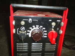

Dobrý den, nechci zakladat nové téma, tak píši sem. Podobně Jako Robert11 jsem dotahl domu UTA 200 a mam pár dotazů na tento skorozázrak (jak je výše popsáno) big_smile Musim říct, že svářečka vaří opravdu super a možná se mi s ní vaří lépe než s Froniuskou TP 1500. Měnil jsem vidlici za pětikolík a ventilátorek fouká ven ze svářečky a ne dovnitř (jako to mam U WTUčka), takže saje vzduch předkem svářečky. Je to normální, nebo mam přehodit fáze na vidlici? A ještě by mě zajmalo na co slouží přepínač nad hlavním vypínačem? Děkuji Vám odborníkům na tyto stroje za vysvětlení...

Spinač nad hlavním vypínačem v UTA 200 je pro použití TIG. Viz: www.svarecky.com  - odělení o svářečkách MMA
