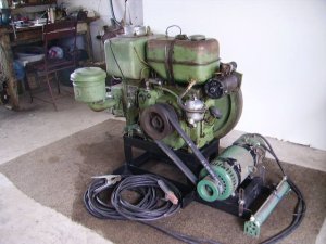

Zdravím.
Nedá mi to, abych se nepochlubil se svým nejnovějším výtvorem:http://www.svarforum.cz/forum/uploads/thumbs/75_stabilak_1h65_001.jpg
Zde jsou základní technické údaje:
Pohonná jednotka: Ležatý naftový jednoválec o výkonu 6,5 HP, při 1500ot/min, objem 650ccm, vodní odpařovací chlazení, nepřímé vstřikování s tlakovou komůrkou, s žhavící svíčkou a elektrickým startérem.
Motor původně sloužil ve vozíku typu M21, prvním předchůdci multikáry.
Dynamo: Tankové dynamo, 28V, 2,5 Kw, při jmenovitých otáčkách 1200. Vzhedem k absenci jakéhokoli typového štítku, jsou údaje jen přibližné. Provozní otáčky při svařování 2450/min., buzení vlastní s derivačním zapojením budícího vinutí. Regulace svářecího proudu reostatem zapojeným do série s buzením, v rozsahu 50 - 110 A.
Pokud by byl zájem, mohl bych napsat podrobnější článek o celé konstrukci i o všech úspěšných i neúspěšných  pokusech s motory, dynamy a alternátory, které všemu předcházely.

pěkná, jenom nechápu zapojení budicího vinutí - mohl bys to nějak víc vysvětlit? Asi je dost těžká co? Já bych tý konstrukci udělal alespoň dvě kolečka, aby se s tím mohlo hýbat. Jinak já jsem si taky dělal svářečku z dynama, ale s elektromotorem.

Derivační zapojení znamená paralelní připojení budícího vinutí k vývodům proudu z rotoru. Při takovém zapojení se dynamo po roztočení samo nabudí proudem vznikajícím ze zbytkového magnetismu v železe, nepotřebuje tedy žádný vnější zdroj proudu pro buzení. Regulace se děje zapojením většího či menšího odporu do série s budícím vinutím. Toto zapojení je zcela běžné u všech automobilových dynam a zapojování odporu obstarává regulátor.
Celková váha s rámem a dynamem je 250 Kg a o kolečkách neuvažuji, alespoň to půjde blbě ukrást :-)
mám ji totiž na chatě, kde není zaveden proud.

opravdu pěkný kousek ale marně hledám tlumivku o které píšeš v článku nebo vaříš jen rutilkama. možná lepší než řešit alternátor na 220V a synchronizaci otáček na 50Hz bych koupil střídač 24V na 220V  řádově 1000W jako zdroj pro drobné elektrické nářadí . Osobně bych hledal po inzerátech a kovošrotech  transmisní brusku, vrtačku,soustruh a možná i buchar výkon motoru by stačil a při spotřebě  by to byla supr vybavená dílna . ten motor vyzívá k využití .škoda že mám elektřinu v dílně

Ta fotka je starší, ještě z první pokusné sestavy, takže tlumivka na ní není vyfocená. Teď ji mám zapojenou trvale a vařím většinou bazickými elektrodami. Jen pro zajímavost uvedu, že napětí na prázdno je asi 45V a přesto se oblouk i u bazických elektrod zapaluje bez problémů.
O alternátoru na 220V jsem uvažoval, ale nemohl by být vzhledem k odebíranému výkonu zapojen současně. Elektromagnetická spojka by to možná vyřešila, ale to už je technicky a finančně příliš náročné, takže to zatím neřeším. Otáčky nejsou problém-motor má výkonový regulátor.
Pokud nesvařuji, tak při volnoběhu mám buzení dynama přepojené na 12V regulátor a nabíjím tak baterky na svícení. Měnič na 220V mám v plánu zakoupit.
O transmisi jsem taky uvažoval, ale sehnat starý soustruh s takovým pohonem a aby byl kompletní i s posuvy je téměř zázrak. Co se nabízí jsou většinou neúplná torza za velké peníze.
