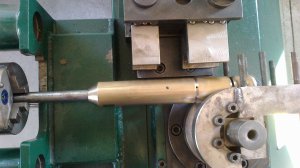

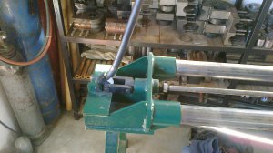

Ohnul jsem páku viz foto, ale nebyla z nějak zušlechtěného materiálu protože jsem do ní zajel pilníkem, chci ji vyrobit z něčeho odolného ale nevím co se dá použít. Ohnula se v nejtenším místě přechodu závitu M16 do průměru 20mm. Napadá mě jenom 15230 ale nevím jestli je toto vhodné, kdysi jsem této oceli dělal šrouby do kol a tam se počítá spíš s tahem.

Sílu těžko odhadnout slouží to k vytahování trnů na ohýbačce trubek, musel jsem nato nasadit půlmetrovou trubku a pověsit se nato, trn jsem tak tak vytáhl. Nebylo to poprvé a už to bylo trochu ohnuté. Takže jsem o tom trochu přemýšlel a buď udělám druhou páku nebo k 35mm silné trubce u vysoustružím přechod M16 a obvařím to bude to ale nerozebíratelné.

http://www.svarforum.cz/forum/uploads/thumbs/1380_2016-09-01-195.jpg
Trn který tvoří rádius zde

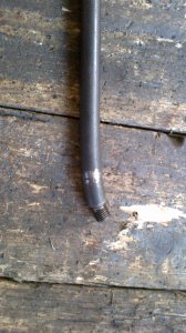

http://www.svarforum.cz/forum/uploads/thumbs/1380_2016-09-01-196.jpg
Ohnutá páka která vytahuje trn zde

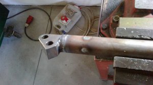

http://www.svarforum.cz/forum/uploads/thumbs/1380_2016-09-01-197.jpg
Nakonec jsem to udělal takto šroub jsem zachoval a okolo obvařil to už by snat držet mohlo, když to nevydrží tak přehodnotím třídy použitého materiálu, ohýbačka je XOTM 60, autogen mám ale je prázdnej.
