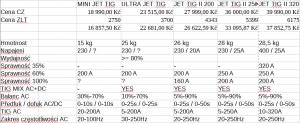

V prosinci jsem si dělal nějaké porovnání JET strojů, třeba se to někomu bude hodit. Není to určitě kompletní.
http://www.svarforum.cz/forum/uploads/thumbs/8182_jets_diffs.png

Ten dofuk 50sec je hezké, mám jen 30sec u mého lincolna a někdy to je málo

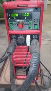

Re: EWM PICO 160 cel, puls
Rellik napsal(a):
To mě přivádí na myšlenku tu svou tigovku nabídnout zakladateli tohoto tématu... smile
Relliku, ale musíš také napsat, že kromě toho, že umí TIG DC, umí také dobře MMA, což je pravda.
pokial by mal strach o MMA, mohol by mat aj transtiga (DC TIG, MMA, 220A, vodne chladenie, 4m horak) smile
http://www.svarforum.cz/forum/uploads/thumbs/2227_normal_dsc_001_2.jpg
akurat by musel pockat cca do maja, pokial nebude v predaji jeho nastupca - dovtedy musi transtig makat este u mna smile
http://www.fronius.com/en/welding-techn … cwave-230i
http://www.fronius.com/~/downloads/Perf … _A4_EN.pdf
