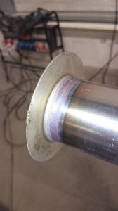

http://www.svarforum.cz/forum/uploads/thumbs/7156_011.jpg
http://www.svarforum.cz/forum/uploads/thumbs/7156_010.jpg

Nejhorší je to pro mně dole jsem starší  a špatně se mi zvedá, tak proto je tam takové přerušení

pat:
u trubky je dolezitejsia fotka zvnutra big_smilebig_smile
videl som vela frajerov s krasnym zvarom zvonku a vnutri hrana ako svina po celom obvode ....
skaredy ale prevareny zvar ti prejde (pokial tam nebudu zasadne vady), pekny ale neprevareny nie
napojenie nie je problem, ked je dobre, ja to tiez nedavam na jeden-krat odspodu az hore
Editoval rcp (27-01-2019 21:17:56)

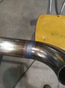

Ta farba na patovych zvaroch je v pohode? Pytam sa pretoze ja pouzivam na horaku toto (12 aj 14 ):
https://cdn.shopify.com/s/files/1/0963/2472/products/IMG_1123_1024x1024.JPG
A tie farby co z toho lezu, to je nadhera. Dan za to je spotreba argonu ktora sa pohybuje okolo 12-15l/min. S klasikou keramikou alebo aj s jumbo(12) nespravim taky pekny vzhlad a podoba sa to tomu obrazku co da pat. Snazim sa hlavne nemat ziadne "sede" casti zvaru.  Ale musim aj pochvalit, celkom pekne rovnomerne je prehriata ta trubka.
#48 27-01-2019 21:25:29
Re: Tig nerez plechy/trubky
myslim, ze vyslovene siva nie je problem - pokial sa tam nezacne objavovat cierny prepaleny material
hlavne je to o kompromise - koren musi byt prevareny a povrchova farba zavysi od toho, pri akej teplote opusta zvar ochrannu atmosferu
ten sivy povlak das bez problemu dole kartacom, morenim, atd.

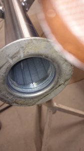

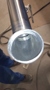

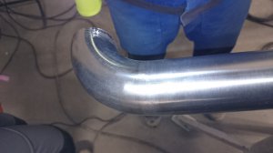

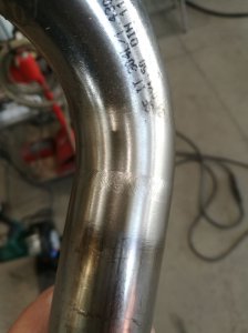

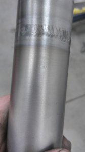

http://www.svarforum.cz/forum/uploads/thumbs/2227_dsc_0009_43.jpg
http://www.svarforum.cz/forum/uploads/thumbs/2227_dsc_0008_44.jpg
http://www.svarforum.cz/forum/uploads/thumbs/2227_dsc_0155_0.jpg
http://www.svarforum.cz/forum/uploads/thumbs/2227_dsc_0157_0.jpg
http://www.svarforum.cz/forum/uploads/thumbs/2227_dsc_0154_0.jpg
http://www.svarforum.cz/forum/uploads/thumbs/2227_dsc_0151_0.jpg
prve dve fotky su z polohovadla, dalsie styri rucne zo stavby - s trubkou sa dalo tocit
tie vyfarbickovane zvary su vacsinou chranene roznymi velkymi keramikami, trailing shiledom a pod., alebo je to neprevarene - ked pozeras rozne tie vyfuky na youtube, nikto tam neda fotku zvnutra big_smile
