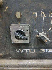

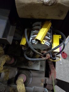

Približne pred rokom som mal podobný problém so zapínaním WTUčka. Vyriešil som to nahradenim vypinaca zváračky prepínačom hviezda trojuholník. V pozícii hviezda sú zapojené tri výkonové odpory (jeden na každú fázu). Počas prepnutia prepínača z pozície nula cec hviezdu a trojuholník čo trvá cca sekundu sa nasyti jadro a stroj sa dá  v pohode zapnúť.  zdalo sa mi to jednoduchšie riešenie ako cez relé, ale to závisí od toho čo má kto doma.
url=http://www.svarforum.cz/forum/zobrobr.php?image=./uploads/3834_resized_20171202_112920.jpeg]
http://www.svarforum.cz/forum/uploads/thumbs/3834_resized_20171202_112920.jpeg[/url]
http://www.svarforum.cz/forum/uploads/thumbs/3834_resized_20171202_111453.jpeg
Editoval user (16-05-2018 20:47:29)

Děkuji za tip, který je ale bohužel vhodný jen pro běžná WTU. Pro MIG verzi nejde použít, jak jsme již probírali výše. V té je stykač, který se ovládá spouští na hubici hořáku.
