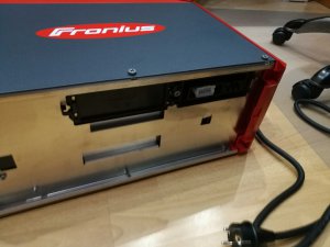

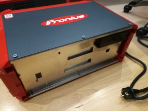

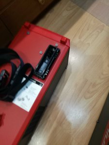

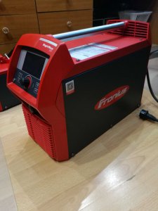

Samotny zdroj, detail prepojovacieho konektora pre modul vodneho chladenia - ak sa modul nepouziva, konektor je chraneny zaslepkou

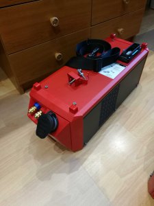

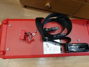

Modul vodneho chladenia s prepojovacim konektorom - konektor je odpruzeny, staci zdroj polozit na chladenie a zaskrutkovat 4 skrutky - kompletizacia je hotova
na vodnom chladeni je este polozeny popruh na nosenie - aj ked 27kg bez kvapaliny uz nie je moc na nosenie

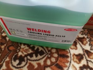

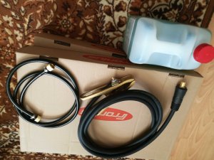

Standardne prislusenstvo - kostra, hadicka na plyn, nova chladiaca kvapalina FCL-10

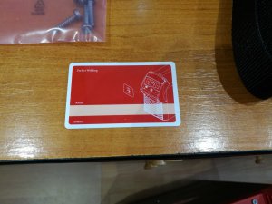

RFID karta - prilozenim na predny panel sa uzamkne/odomkne pristup do menu a k rozsirenym funkciam
vhodne skor do firiem, kde zvaracom bude umoznena len uprava zakladnych parametrov

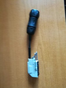

Redukcia na pripojenie starej rady horakov TTG/TTW - zdroj ma novy signalny konektor na pripojenie horakov TMC, redukcia umoznuje pouzivanie horakov z predchadzajucej generacie s konektorom TUCHEL

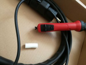

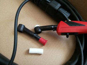

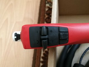

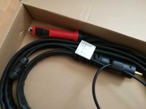

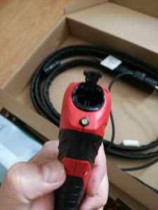

Nove horaky su modularne - umoznuju rychlu vymenu tela horaka jednoduchym zacvaknutim/vytiahnutim
system ovladania ostal zachovany - lava packa je na zapalenie obluka, ukoncenie a prepinanie druheho prudu - prava packa sluzi na zvysovanie/znizovanie zvaracieho prudu
pribudlo tlacidlo na zapnutie/vypnutie osvetlovacej led diody

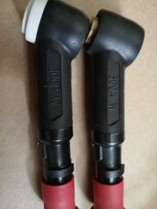

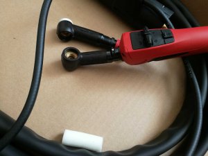

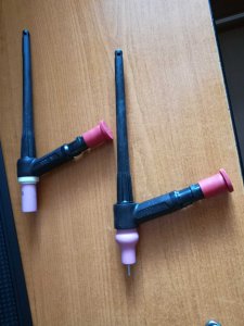

Vymenne tela horakov - na obrazku so skrutkovaciou hubicou "300P" (standard SR9) alebo nasuvacou hubicou "300A" (standard Fronius)

Ako je to u froniusu v poslednej dobe zvykom, horak je vybaveny led diodou - zapina sa tlacidlom na horaku

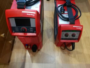

Porovnanie s TransSteelom 2200

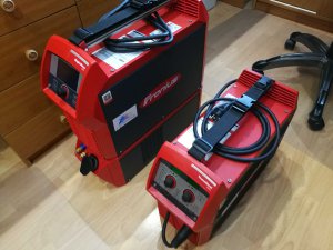

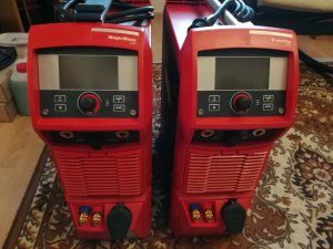

Dvojcata sa uz tesia na pracu - Fronius MagicWave 230i (AC/DC) a Fronius TransTig 230i (DC)

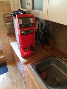

A samozrejme posielam pozdrav na Vysocinu big_smile - MagicWave vytiahnuty s kredenca a polozeny na doske na cesto - nemohol som si odpustit ....

zatial len kratke postrehy:
- prekvapilo ma, ze po zapnuti dost dlho nabieha - firmware na strankach vyrobcu ma cca 64MB
- zatial mi tam svieti len anglictina a nemcina - v maji v nitre na vystave som ale videl uz aj so slovencinou - asi sa tam jazyky nahravaju dodatocne, podobne ako novy firmware a priplatkovy software
- system rychlej vymeny tela horaka je zaujimavy, cas ukaze, ako to bude so zivotnostou a spolahlivostou - osobne sa mi moznost pouzivania oboch typov a rychlej vymeny  (skrutkovacie/nasuvacie hubice) paci
- novy je system ovladania a menu - celkom rychlo som to prebehol, ale urcite sa najdu ludia, ktori su zvyknuty na nieco ine a nebude im to vyhovovat
- v standardnej vybave to nema JOB-y (software za priplatok) a taktiez sa priplaca za rozsireny PULS (az do 10kHz, rozsirene moznosti nastavenia) - na druhej strane je komplet masina aj s priplatkovym softwarom lacnejsia ako predchadzajuca generacia - vela zvaracov puls a joby nepouziva, takze sa daju usetrit dalsie €
- na prednom panely je USB (asi pre nahravanie firmware, jazykov, sw, ...) - aspon bude kde nabijat telefon big_smile
- ma to NFC, Bluetooth, WIFI, ale zatial k tomu nie je vela veci k pripojeniu - udajne sa pripravuju bezdrotove dialkove ovladania, kukla so zobrazovanim parametrov zvaracky na kazete, hlasove ovladanie, ...
- predpokladam, ze zvaracie vlastnosti sa nejak podstatne nezmenili - magicwave/transtig patrili medzi TOP tigovky - skor pribudli rozne "vychytavky" - ktore mozu niekomu vyhovovat a inemu uz nie
EDIT (28.8.2018):
- zvaracka "bootuje" presne 39 sekund
- 10kHz ovela menej "trha" usi, ako 2kHz
- dofuk plynu sa uz nastavuje jednou hodnotou v sekundach napevno - stary magic "vvypocitaval" dofuk plynu z dvoch nastavenych hodnot (min, max) v zavislosti od zvaracieho prudu
- zvaracka nezobrazuje prietok chladiacej kvapaliny horakom (aspon som to nikde nenasiel) - stary magic vedel zobrazit prietok v litroch/min na displeji - samotne sledovanie prietoku a teploty kvapaliny funguje - pri prekroceni medznych hodnot zhasne obluk a na displeji sa zobrazi hlasenie
- startovaci prud ide nastavit v rozsahu 0-200% zvaracieho prudu - vyhoda pri zvarani hliniku - stary magic dokazal 0-100%
- na zakladnu obrazovku s krivkou (predfuk, nabeh prudu, .....) sa daju vlozit dalsie 3 lubovolne parametre z kompletneho menu - napr. AC frekvencia, frekvencia pulsu, cerpadlo on/off, .... - pre rychlejsi pristup k danej funkcii
na starom magic-u som musel do menu, ked som chcel napr. zmenit AC frekvenciu

Otazka: Da sa ten stroj pomocou karty uplne zablokovat ?
Nieco take ze idem na obed zamknem ho a zvarat mozes az ked das kartu? ak ukradnu je to cervena tehla.
alebo je to iba zamknutie nastaveni aby to obsluha nemohla domrvit?
Take by som uvital aj na zvarackach nizsej kategorie uz by mi nikto potajme nebral stroj big_smile

Kartou sa to neda uplne zablokovat, resp. som zatial neprisiel na to, ako.
Starsie modely sa dali dovybavit klucom za priplatok. Tuto "funkciu" som nikdy nepotreboval. Vacsi strach mam nie z toho, ze cez obed niekto zvara s mojou zvarackou, ale ze poobede ju tam uz nenajdem :) Retaz, alebo ocelove lano okolo najakeho betonoveho stlpu v tomto prostredi nie je tiez nic-moc :D

Ta froniuska samozrejme ide polozit na zem - konektor je vyskovo zapusteny medzi nozickami a chraneny odklopnym krytom - na fotkach je vidiet ten kryt odklopeny aj zaklopeny.
Ale preco by som mal riskovat, ze si to dokurvim? len pre to, ze som lenivy to polozit na karton/paletu/stol? Uz to tu niekto napisal - takto "lenivy" moze byt akurat ten, co si to nekupi za vlastne. Ale to uz je o inom - kazdy servisak by ti vedel porozpravat, aky je rozdiel medzi naradim zivnostnika a naradim  zamestnanca vseobecne, nie len co sa tyka zvaraciek.

z blizka je samozrejme lepsie, citatelnejsie, privetivejsie toto LCD-cko
uvidim, ako bude citatelne to LCD-cko z takych 5-6 metrov

Hmm, to ovládání je konečně krok správným směrem, předtím to byl hnus fialovej.Ať Vám to spolehlivě fungluje, nezapomeňte k tomu připojit tlak.lahev až to budete někdy aranžovat, zdravím....hi, ten hořák vypadá jako dobrá vychytávka.

co myslite tym hnusom fialovym? myslite nejake masiny s fialovym displejom? froniusky si nepamatam ziadne, a ani ten vas tetrix nema fialovy displej

Evita napsal(a):
....nezapomeňte k tomu připojit tlak.lahev až to budete někdy aranžovat.....

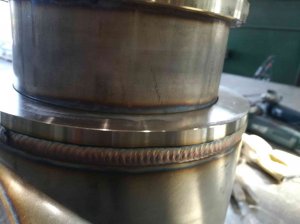

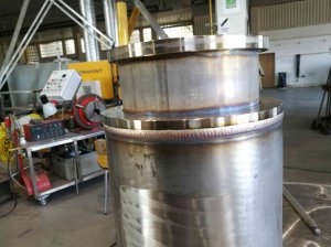

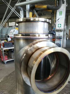

vy to este neviete? nove froniusky uz zvaraju bez plynu a dokonca aj bez zvaracky
vidite ju niekde na fotkach? asi som ju tam zabudol naaranzovat big_smile
http://www.svarforum.cz/forum/uploads/thumbs/2227_dsc_0009_6.jpg
http://www.svarforum.cz/forum/uploads/thumbs/2227_dsc_0001_10.jpg
http://www.svarforum.cz/forum/uploads/thumbs/2227_dsc_0008_6.jpg

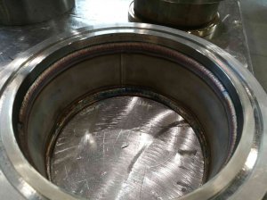

rcp na tych poslednych fotkach to skoro vyzera ako kotlik na vyrobu ohnivej vody smile
#14 25-08-2018 07:41:11
Příspěvky: 2215
Re: FRONIUS MAGICWAVE 230i, FRONIUS TRANSTIG 230i
Neviem, co s tym bude zakaznik robit, ale na vykrese bolo "vakuovy ventil"
http://www.svarforum.cz/forum/uploads/thumbs/2227_dsc_0012_4.jpg

RCP  jsem se koukal jak jsi na fotce ukazoval ten hořák s ledkou .Co tak plynová čočka? Je tam nějaká když je to taková výhra? Nebo na to ještě nedošli?
#19 28-08-2018 21:29:39
Příspěvky: 2215
koukal si slabo big_smile
do toho drziaku s LEDkou sa daju zastrcit tela horakov:
1.  telo 300P W - skutkovacia hubica - bezny standard binzel SR9/SR20 (male keramiky) - pasuje komplet binzelacke prislusenstvo okrem krytu elektrody (ten jediny musi byt fronius)
mozes napr. pouzit https://www.aliexpress.com/item/25pcs-C … autifyAB=0
kryt elektrody musi byt fronius - jeden z tychto:
http://www.froweld.cz/svarovaci-technik … ouha-L-153
http://www.froweld.cz/svarovaci-technik … redni-L-64
http://www.froweld.cz/svarovaci-technik … ratka-L-11
alebo
2. telo 300A W - nasuvacia hubica - standard fronius
spotrebak http://www.froweld.cz/svarovaci-technik … A-TTW2500A
a samozrejme mozes mat aj "sitko":
http://www.froweld.cz/svarovaci-technik … 2-4-D12x11
ale toto vsetko uz bezi u froniusu niekolko rokov, akurat to telo horaka sa nedalo vymenit jednoduchym vytiahnutim a zasunutim noveho - musel si rozobrat rukovat horaka, odpojit hadicky, vymenit telo, ....
http://www.svarforum.cz/forum/viewtopic.php?id=6429
k staremu magic-u mam jeden horak TTW3000P (binzelacke prislusenstvo) a jeden TTW3000A (fronius prislusenstvo)
a k novemu mi teraz staci jedna "hadica" s rukovatou a dve tela (su na 14-tej a 15-tej fotke hore vedla seba), ktore si mozem vymienat podla potreby
napr. tieto dlhe keramiky fronius nema a niekedy naozaj pomozu:
https://www.aliexpress.com/item/40pcs-T … autifyAB=0
stare horaky TTG1600A (plynom chladeny), TTW3000A (vodou chladeny) a nove tela 160A G (plynom chladene) a 300A W (vodou chladene) pouzivaju jedno a to iste prislusenstvo, takze od cias, ked som mal transpocketa 1500 tig, transtiga 1750 puls, ...  az doteraz kupujem tie iste keramiky, kliestiny, domceky, sitka, ....
