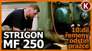

http://www.svarforum.cz/forum/uploads/thumbs/8233_thumb-small10.jpg
další díl renovace frézky. Vzhledem k tomu, že mám spoustu práce doma, různé opravy a stavby, tak trochu nestíhám točit o frézce, takže aspoň takový update kratší, co se děje, co jsem udělal a co mám dál v plánu.
Editoval klimbik (05-05-2019 18:41:24)
#130 05-05-2019 19:14:09
Re: Klimbíkův Strigon MF 250
Ty řemeny se mi zdají hodně málo když to pustíš určitě nesmí kmitat.
Jj. Dik. Ja jsem to pak jeste pritahnul, ale mam strach prave aby to nebylo uz nekdy moc. Vim ze na to jsou nejake tabulky a ze vyrobce remenu, nebo spis vyrobce stroje ma udavat hodnotu napnuti, ale i kdybych je mel, tak stejne nemam merak napnuti, takze spis hledam nejakou radu jak to v domacich podminkach udelat co nejlepe
#132 06-05-2019 17:45:10
měřák je nastáhnutí na každej androjd telefon .
výpočet třeba od optibeltu .
