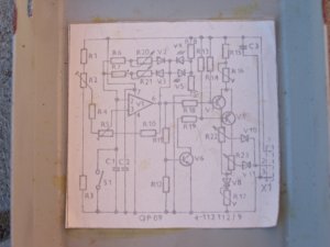

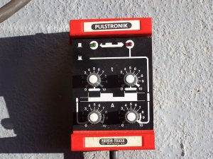

Tak nakoniec vyhrala medzi kandidatmi WTU 200 a to hlavne vahou a rozmermi. Zvarovaci prud mi staci s velkou rezervou. Samozrejme ako prvu upravu som hned namontoval SoftStart so 100% ucinnostou. Dostal som k nej aj dialkovy ovladac QP 09. Ten sme na mieste neskusali, takze samozrejme doma bol problem. Nikde vsak na nete nedokazem zohnat udaje k tomuto ovladacu a vlastne ani k WTU 200. Mate prosim Vas niekto zoskenovane manualy a schemy k WTU 200 ? Schema na QP 09 je nalepena vo vnutri krabicky, takze tu mam ale nemam k nej manual. Ani netusim ci vobec sa da k WTU 200 pripojit (teda pripojit ide ale ci bude fungovat :-)). Vsetko mam pofotene, tak ked si najdem chvilocku cas tak to spisem a poslem adminovi.

Tu je to dialkove ovladanie:
http://www.svarforum.cz/forum/uploads/thumbs/1118_100_3174.jpg

Re: Rozdiel medzi ZU 315-22 a WTU 315
Tu je schema zapojenia na vnutornej strane krabicky:
http://www.svarforum.cz/forum/uploads/thumbs/1118_100_3177.jpg

Ked sa tak na tu schemu pozeram napadla ma jedna vec. Nie je nahodou QP 09 dialkovy ovladac pre vyrobky ZU ? Napr. ZU 315 ?

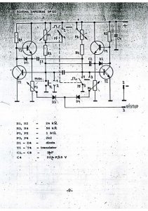

Takze po lahkom prestudovani schemy DP 20 a QP 09 si myslim ze jediny funkcny rozdiel (okrem pouzitych suciastok) je v zapojeni konektora. Kym DP 20 pouziva vystup na pin c.3, QP ho posiela na 2ku. Po prehodeni kablov medzi 2a3 na QP 09 by mohla fungovat aj na WTUckach. Bohuzial neviem overit napajecie napatie pre QP, ale myslim ze bude rovnake ako pre WTU, t.j. 15V. Prosim Vas ak mi to vie niekto potvrdit budem rad, nerad by som nieco vysusil :-).
http://www.svarforum.cz/forum/uploads/thumbs/1118_dp20schema.jpg
