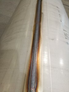

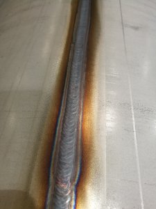

napr. teraz robime to potrubie DN700, co som ti posielal videa - je to 5mm hruba stena - mame to na tri vrstvy - metrovy drot 1,6mm "na jeden zatah" mi vystaci tak na 35-40cm krycej vrstvy:

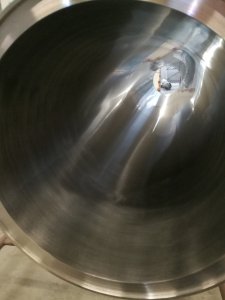

po vybruseni to vyzera zvnutra potom asi takto:
http://www.svarforum.cz/forum/uploads/thumbs/2227_potr4.jpg

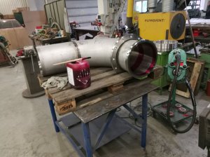

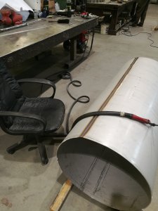

mame na tom namatkovo 10% RTG + 100% kapilarku (foto z potrubia DN300)
http://www.svarforum.cz/forum/uploads/thumbs/2227_potr5.jpg
