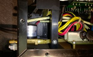

Vrátím se k tématu. Dede mohl bys dát fotku tvého Berlana? Pro zajímavost. Je mi jasné, že situaci budeš řešit koupí nové svářečky a nemá smysl se tím moc dále zabývat.

Famater: Moc toho nevykoukáš. smile https://1iq.cz/img/V2r2A/XDsr9.jpg

Dede, psal jste že vaše mašinka není vyrobená pro TIG? Vždyť tam je přípojka se závitem a přepínač.

Já mám ten Berlan skoro 11let a řekl bych, že je to primárně MMA a ten TIG je tam omylem. Famater: To ale koukáte na parametry teď prodávané verze. Ta moje žádné HF nemá, ani ventil, nic. Koupil jsem jej tenkrát za necelé 4000Kč. Číňan tam mezi tím něco přidal, aby to bylo prodejné. Tenkrát to byl jeden z prvních levných invertorů.
To je nějaké divné. Pan "vkalina" a další ho koupili také před 11. roky a nikdo si nestěžoval, že by tam nebyl ventil nebo HF. http://www.svarforum.cz/foru/viewtopic. … 31&p=1 U některých kousků, co pamatuji, byl problém s neseřízeným jiskřištěm. Primárně (jak už z názvu vypovídá) je to TIG (WIG) svářečka. Obrázek je sice hezký, ale těšil jsem se na foto vnitřku. smile Sám mám BWIG vypadající přesně jako na fotce (s kolébkovými přepínači) výrobený v r. 2008/2009, koupený v r. 2010 a ventil tam samozřejmě je.

bobobo. Berlan WIG je tigový stroj, vybavený elmag ventilem a HF zapalováním. Dokonce snad i nějaký puls. Ventilek na hořáku nepotřebuje. Berlan a jeho úpravy bylo tady kdysi dost obsažné téma.

Ale také Dede dal fotku, na které je běžný Berlan s ovládáním plynu a HF zapalováním. Šroubení na připojení plynové hadičky hořáku a konektor na spínač na hořáku tam jistě není jen aby to lépe vypadalo. Pochybuji také, že by se jednalo o nějakou zvláštní variantu ve které by tyto prvky zůstaly nezapojené. Dělá to na mě dojem, že Dede možnosti své svářečky teprve objevuje. V tom se mu snažím pomoci.

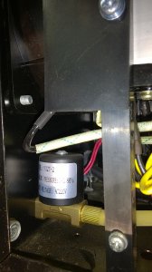

j.bill
Registrovaný: 23-03-2017
Příspěvky: 709
Re: Elektroda se při zapálení přilepí
Takový krásný mosazný ventil....
http://www.svarforum.cz/forum/uploads/thumbs/7809_bwig180.jpg
http://www.svarforum.cz/forum/uploads/thumbs/7809_bwig1802.jpg

Nevím co tady pořád řešíte. Já i pan mistr bobobo, nebo alespoň já to tak pochopil jsme odpovídali na příspěvek pana dede, že jeho verze nemá el. ventil plynu a HF zapalování.

Varoku, řešíme to že ten Berlan ventil má, jen asi Dede o tom neví. Vždyť se podívej na fotku jeho svářečky! Je v příspěvku #62. Tak nevím proč se řeší hořák s ventilkem.
