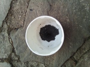

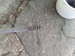

Stary trik pro snadne zapaleni (nejen) basicke elekrody
Zdravim ve spolek. Venku se nam pomalu rozjaruje a to je cas kdy zacnou rozmotavat kabely a blikat i ti kteri celou zimu si ani neskrtli.  Prinasim proto zajimavy, stary ale uzitecny trik pro snadne zapalovani elektrod pouhym prilozenim ke svarovanemu materialu. Tato metoda uspesne nahradi oklepavani basickych elektrod abychom mohli vubec oblouk zapalit. Pointa spociva v tom ze zapaleni oblouku provadime nikoliv skrtnutim ale pouhym prilozenim elektrody ktera ma na konci magnetizmem prilepene kovove pilinky. Vse co k tomuto potrebujeme je jakykoli magnet kterym posbirame trochu kovovych pilin od brusky ktere zajiste magnetem nahonime pod pracovnim stolem. Do vznikleho "jezka" z pilinek prilozime konec elektrody a vsimnite si ze na konci zbytkovym magnetizmem trocha pilinek zustane. Nyni elektrodu prilozime k mistu kde hodlame zacit varit, oblouk okamzite zapali a dale jiz vedeme elekrodu obvyklym zpusobem. Pokud elekrodu prilozime pod minimalnim uhlem - tedy nikdy nedojde k setkani jadra elekrody se svarovanym materialem tak se nam ani nikdy neprilepi protoze obal je nevodivy (velmi malo vodivy) a zajisti tak oddeleni kovovych casti. Vice jiz podle obrazku mrknite a taky podle videa: https://ulozto.cz/video-proxy/abr6TQhMBxgu
http://www.svarforum.cz/forum/uploads/thumbs/8918_piliny1.jpg
http://www.svarforum.cz/forum/uploads/thumbs/8918_elektr1.jpg
http://www.svarforum.cz/forum/uploads/thumbs/8918_elektr2.jpg

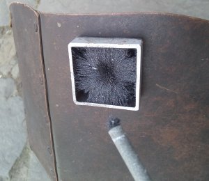

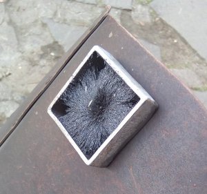

Pro snadne pouziti v praxi se mi osvedcilo pripevnit krabicku vyrobenou z jekla se zavarenym dnem, magnet uvnitr, piliny a pripevneno na kukle:
http://www.svarforum.cz/forum/uploads/thumbs/8918_magn1.jpg
http://www.svarforum.cz/forum/uploads/thumbs/8918_magn2.jpg
Tak doufam ze jsem aspon nekomu usnadnil zapalovani ale taky verim ze se toto uz zde nekde resilo.

Netreba vozit bordel, staci jej mit pri ruce a to primo na kukle:
Krabicka z kousku jeklu zavareny dno plechem, prilozeny magnet a zasypano pilinama, toliko vse.
