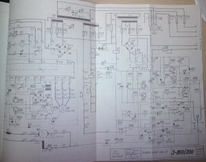

#2 16-07-2009 11:54:59
admin
Administrator
Registrovaný: 07-06-2006
Příspěvky: 1171

#3 16-07-2009 17:18:09
killer
Registrovaný: 19-09-2007
Příspěvky: 549
Re: Ma nekdo skusenost s VMP 200 Horice ?
Poradne odzkouset ! U tohodle typu je nekdy zavada na doladovani tlumivky, je vyvedena na potenciometr a kdyz funguje tak se to pozna behem svarovani. Oblouk se dost meni. Je to jako kdybyste ubiral nebo pridaval drat. Jak uz rekl admin tak ta elektronika je obcas problem ale je stejna jako u WLSP 315 takze dostupnost v kazdem poradnem servisu. Neni zas az tak objemna jak u starsich stroju byva. Proste aby bylo vsechno vcajku, horak, zemak, podavac, propojovaci kabely!

Dik mos za rady....mrknu ta to, a odzkousim.
jeste jednou dik

to by me zajimalo co je to za funkci a jak je udelana. na svarbazaru asi schema tyhle svarecka nebude co? aspon se mi nepodarilo nic najit

No co si pamatuju tak správná funkce se pozná na svorkovničce vlevo  kde vedou jen dva dráty, tak na nich by mělo být napětí -3 až +3 voltu, když kroutíte potíkem. Co se týče přesné funkce tak to Vám nepovím, ale v principu jde o elektronické rozladění tlumivky a schéma samozřejmě mám ale ne v elektro. podobě.

ja tenhle stroj nemam. kutim si migmag a zajimalo me ,jakou to ma vlastne funkci.  jestli jen zmenu indukcnosti statickou ci dynamickou a zda by to slo okopcit a pouzit.

Alofok : Teoreticky by mohlo jit o tento pripad, protoze WMP 200 ma jen dve odbocky. Ale ted si ani zdaleka nejsem jist jestli je tahle funkce prave u WMP smile podvrdi mi to nekdo, ale myslim ze je, protoze me nenapada zadna jina....Vlastne PP 125

kdybysme videli schematko ,treba by nas neco napadlo smile

mám nafocený to schéma ale jak to sem dostat?

treba nahrat na http://uloz.to/ a dat link , nebo jestli je to kompletni , admin by to mohl umistit do sekce "ke stazeni"

OK. Klidně to pošli přímo mě.
Jinak nevím, jak je to u WMP 200, ale u WSP 600 byla tahle +/- regulace transduktorem (tzv. přesytkou).

Včera jsem to poslal ADMINOVI takže už jsem z obliga. A tak jsem koukal na ten obvod a podle mě slouží jen jako dolaďování posuvu, takže se asi omlouvám za mistifikaci.

Killerovo nafocené schéma je zde:
http://www.svarforum.cz/forum/uploads/thumbs/2_wmp200_sch_mini.jpg
V původním velkém rozlišení si ho můžete stáhnout tady: wmp200_sch.jpg

WMP 200 je klasický odbočkový zdroj doplněný transduktorem,  který zvyšuje komfomfort svářeče při nastavení parametrů zdroje.

Schéma WMP 200 máte nafocené zde na tomto vlákně. Zapojení elektronické části je jednoduché a odolné. Neměnil bych jej.

I vám dobrý den.Díky za odpověď ohledně  řídících jednotek a rozdílů mezi nimi.Nechci as vámi polemizovat ale přijde mi že to schema není uplné ale třeba se pletu smile elektronice sice trošinku rozumím nicméně ne zase tolik abych se uplně supr orientoval v každém schématu asi tak(stavebnici z těchto stránek jsem bez problémů složil kdejakou drobnost sic vyměím a nebo i upravím nicméně složitější elektronika(zesilovače  nebo třeba elektromika řízení posuvu je malinko mimo mě   proto v případě problému uvažuji spíše o výměně řídící jednotky za některou ze zde zmíněných..  zatím neplánuji nic měnit ale raději se sichruji kdyby se něco vytelilo nebo nefungovalo.Ten od kterého to kupuji mi říkal že snad blbne jazýčkové relé. .Jediné co mi na tomto stroji chybí je 4 takt ale ten bych klidně pořešil impulsním relátkem.Jsem na 4 takt zvyklý z práce  i když kolega  když jde na mou mašinu mi nemuže přijít na jméno.

Ano Honzo , nemýlíš se , téměř žádné schema zde není úplné . Právě řídící části jsou schválně vynechány , aby jsi byl dostrkán do služeb a zaplatil . Ano , ty silové části , které omrkneš pohledem po odkrytování jsou popsány , neb na ně stejně hned přijdeš i bez schema . smile

to schéma je v podstatě úplné, není tam  rozkreslený jen  ROT 150, ale pokud motor budete moci řidit, pak v něm problém nebude a ovládací logiku a ostatní obvody tam jsou zcela vykresleny a nic jim nechybí.
ROT 150 je tyristorový regulátor motoru, zpětná vazba je zde realizována tachogenerátorem umístněným na motoru.

Schéma ROT 150 je třeba u návodu k WLSP315 a obojí už tu visí nějaký ten pátek, viz toto vlákno:
