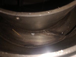

Nejde mi vlozit fotka. Jsou tam nejake svary na tupo a kout okolo skruzence.

Premyslel jsem, jestli to nemuze zpusobit  svarovani bez predehrevu nebo naopak prehrati materialu.  Jinak snazim se zorientovat v tech normach a je to docela zmatek. U tech aisi je to pokazde jinak.. 310/310S/314... Obcas na me vyskoci ze 310 a 314 je jedno a to same. Ma to bych každopádně zaruvzdorna nerez a zjistili jsme, ze nam dodavatel dodaval 310L nag a to je snad chemicka nerez a ne žárovka...  Jinak tloustka materialu je 6mm.. jaky prumer vhodne pouzivat pro tuto tloustku?
http://www.svarforum.cz/forum/uploads/thumbs/9525_img_20250217_123037333.jpg

honzas1 - Obě tyto oceli mají prakticky shodné chem. složení - typoval bych to spíš na technologický postup. My jsme s 310 hodně pracovali a pokud se někdy projevily praskliny, tak z přehřátí svarové lázně, nebo nedodržování interpass teploty. My jsme tedy svařovali pouze TIG metodou součásti ventilů sestávající z trubky o průměru 150 a tl. stěny cca 20mm a speciální příruby.
http://www.svarforum.cz/forum/uploads/t … 037333.jpg
To by ale až takový bordel v tom být neměl. Tedy já už jsem 12 roků v penzi a nemám takový přehled co se děje dnes big_smile ... Asi je nutné kupovat u spolehlivých firem atestovaný materiál a takové záměny by se dít neměly. Tady jsou všechny ty druhy porovnané a chem. složení se liší podle doplňkových písmen v obsahu uhlíku a křemíku a tím i vlastnosti. Tady je popis a doporučení:
https://www.sandmeyersteel.com/wp-conte … -Sheet.pdf
Co se týče svařování, spíše bych ty praskliny typoval na přehřátí materiálu... Škoda, že ta fotka není detailnější, kde by byla detailně vidět prasklina.
