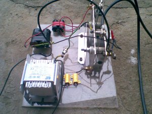

#43 04-01-2014 14:16:55
cechuldo
Registrovaný: 26-08-2009
Příspěvky: 106
Re: Stavba usměrnovače
dnes som odskúšal zdvojovač napätia, trafo TH 80 po usmernení ma len na rozsahu 80A/ 70V, tak som spáchal tento pokus. Rutilky to varilo aj bez zdvojovača, teraz to je jak oblúkova lampa smile nieje problém ani 2,5mm elektróda, a kyselá tiež, predtým  lepila teraz pohoda. Škoda že nemám doma žiadnu bazickú, uvidím ako pôjde zapáliť oblúk keď kúpim zopár EB121 o priemere 2mm, lebo teraz je výstupné napätie za hranicou bezpečnosti, na rozsahu 50A je 105V a na rozsahu 80A je 146V yikes prikladám foto môjho výtvoru tu načerpaných poznatkov   wink
http://www.svarforum.cz/forum/uploads/thumbs/1335_snimka008.jpg
tie kondenzátory a odpory su prilepené obojstrannou lepiacou páskou  roll bolo to rýchle a učinné.
Jedine čo ma napadlo ako znížiť napätie autotransformátorom, len pochybujem že ten môj by to utiahol aj keď má na výstupe 10A.
Editoval cechuldo (04-01-2014 14:30:53)
#44 04-01-2014 15:31:48
cechuldo napsal(a):
http://www.svarforum.cz/forum/uploads/t … mka008.jpg
hotovy KAMIKEZE , napetie uz vela , ale to sa este da... a ked exploduju nasobice potom ako dalej , ked nedostanes infart ?
#45 04-01-2014 19:48:46
cechuldo
Příspěvky: 106
kondenzátory by to mali vydržať, sú z impulzných zdrojov t.j. napätie cez 200V
Editoval cechuldo (04-01-2014 19:49:43)
