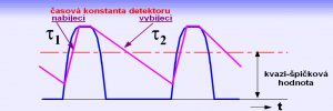

Edison -  když nastavím 160A a zablokuji antistik, tak tam teče 220A, při nastavených 110A při zkratu mám 165A, taky měřeno bočníkem a mV k tomu určeným. Pokud to ty tranzistory vydrží, tak bych to neřešil.
Je to dané tím, že nemáme proud měřený přímo bočníkem na výstupu svářečky, ale nepřímo na primáru, dále je tam přes odpor nabíjený kondenzátor s vybíjecím odporem, tedy  jde o kvazi -špičkovou hodnotu, těm tranzistorům taky chvilku trvá, než se zavřou. Pokud není zkrat, proud narůstá podstatně pomaleji a lépe se to ureguluje. Při zkratu je velice krátký puls, ale proud jde strašně rychle nahoru, protože indukčnost  primáru trafa je podstatně nižší. V podstatě se dá říct, že díky tomu zase nemusíme vymýšlet  Arc Force.
http://www.svarforum.cz/forum/uploads/thumbs/3495_kvazi.jpg

Edison -  IO bere sice okamžité napětí, ale to má díky RC členu  určité zpoždění. Ty hodnoty proudů sedí jen částečně, jak se postupovalo při výrobě stupnice proudového potenciometru: vzala se elektroda použitelná na požadovaný rozsah a při vaření se natočil potenciometr na 100A a udělala se značka. Pak při sváření za stejných podmínek tam je zase 100A. Ale při zkratu se ty podmínky dost výrazně změní.  Proto ty hodnoty nastavené na potenciometru jsou spíše kvazi.

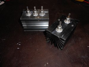

atishajn musim vam oponovať, v mojom invertore mam na usmernenie presne tieto diody ako voitano KYW31-150, ako dokaz foto
http://www.svarforum.cz/forum/uploads/thumbs/1715_dscn5649.jpg
http://www.svarforum.cz/forum/uploads/thumbs/1715_dscn5655.jpg
a šlape to v pohode smile pri testoch na vrabcie hniezdo som mal iba 2+2! teraz tam mam 3+2 smile dokonca to vydrazlo aj take šupi ako  ked som prehodil vyvody prudoveho trafa a prud v podstate nejak velmi obmedzeny nebol ked to zhadzovalo istič, a stale drzia bez problemu smile tie diody su inac na 25A rms ale kedze je to poctiva tesla mozme brat do uvahy aj dvojnasobok s dobrym chladenim big_smile

no tak pouzil som ich na test, vo finalnej podobe som mal v plane pouzit tie dvojdiody v stvorcovom puzdre zo šrubovacimi vyvodmi, raz ked som bral IGBT poštou tak mi dotyčny pan pribalil gratis dvojdiodu od IXYSu 2x100A ale ked mam pravdu povedať bal by som sa pouzit jednu tuto dvojdiodu pre moje zapojenie, hornej diody by som sa ani nebal ale tej spodnej ano kedze cez nu ide plny zvaraci prud a ako vieme tie nove vyrobky funguju presne po hranicu katalogovej hodnoty, potom KO
k tomu zahrievanu, po vyvyreni 3 elektrod po sebe na 100A v pohode mozem chytit chladič do ruky je teplý al nie tak aby som neudrzal ruku

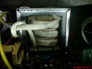

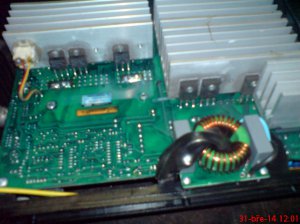

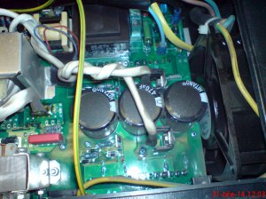

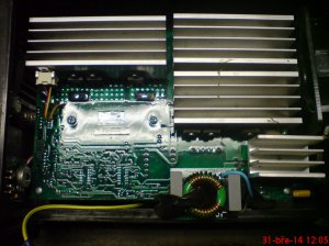

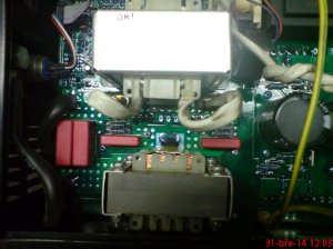

Pořídil jsem pár nic moc špionážních fotek Kitin 145 (mobilem)

Pravda, tlumivka má jádro z plechů, nechce se skoro věřit :-O
I když teď mě napadlo, že první televizory (MEVRO nebo 4001A) měly v řádkové rozkladu taky trafo s jádrem z plechů a ničemu to nevadilo (kmitočet 15,625kHz), ale byly to dost tenké trafoplechy (snad 0,35 mm ?) .

To spectrista: to že má tlumivka jádro z plechů je snad v pořádku, když je na ní stejnosměrný proud.

a k tej tlmivke z plechov, jasne že tlmivka moze byť s plechov, ide cez nu DC smile

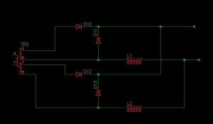

No jde přez ní DC, ale zvlněné frekvencí měniče, takže bych očekával velké ztráty víř. proudy. Ale zřejmě to jsou nějaké fajnové tenké plechy, které to zvládnou. Kvůli velkému DC proudu  je s pertinaxovou mezerou asi 1-2mm. Jen mě zmátlo, že je jako akumulační tlumivka, kdyby byla jen filtrační , asi bych se nad tím ani nepozastavil.
Tak dneska zase trochu testování režimu MMA. Takto mám zapojený výstup z trafa na zkoušku. No to zapojení není úplně košér, chtěl jsem ty diody zatěžovat tak nějak stejnoměrně. Invertor zatím nijak neprotestoval, dostal jsem se na 70A. Ještě mě brzdí nedokonalé (zatím nouzové) provedení výstupních tlumivek.  S 2,5mm ER117 to vařilo si myslím trochu pěkně, s EB121 už to byo nějaké divně uprskané, možná tím že ten balík elektrod je nějaký ten rok v garáži otevřený (nebo rukama, nebo nedokonalostí invertoru). Musel bych porovnat s továrním strojem , kde je chyba. Po vyvaření jedné elektrody test teplot chladičů - vlažné, ale  venku už bylo tak 15st.C
