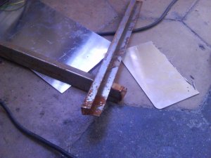

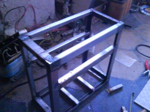

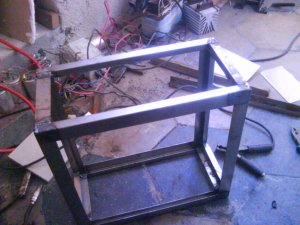

#67 04-10-2010 10:16:08
stava
Registrovaný: 25-09-2010
Příspěvky: 38
Re: Problem pri zvarani Einhell SGA 140
ahojte. cez vikend som trochu zvaroval obal na to moje trafo a usmernovac. je to ale fuska s takych tenkych plechov. ale nieco sa mi podarilo.

#68 04-10-2010 19:43:55
stava napsal(a):
http://www.svarforum.cz/forum/uploads/t … c00752.jpg
http://www.svarforum.cz/forum/uploads/t … c00753.jpg
http://www.svarforum.cz/forum/uploads/t … c00754.jpg
http://www.svarforum.cz/forum/uploads/t … c00755.jpg
dnes je trafo + usmernovač trošku out  dnes frčí inventory, cočka a tig mašiny..
