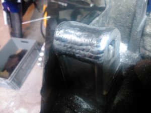

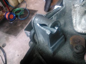

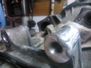

mam doma na zvarenie prevodovku,konkkretne je odlomeny jeden uchyt pre skrutku,nevie niekto poradit aky je to material? AlMg ??? AlSi??? mam dráty aj taky aj taky AlMg5 aj AlSi5,co sa tyka pevnosti ktory je lepsi? diky
#11 23-12-2013 12:11:47

Warlockvw napsal(a):
Ta převodovka je odlitek, předpokládám. Ty se obvykle dělají ze slitin ALSi. Takže pro svařování je nejvhodnější příd. mat. AlSi5, popřípadě i AlSi12. Ta slitina mnohdy, kvůli dobrému odlévání, obsahuje poměrně velké procento Si. Někdy i 24%.

Re: Jaký přídavný materiál zvolit?
Diky Frank,už je to aj hotovo,dal som drat ALSi 5

#13 23-12-2013 15:24:41
Příspěvky: 2552
To vypadá dobře. smile A zároveň přeju všem zde Veselé Vánoce.
#14 23-12-2013 19:36:17
je to pěkné , pokud není potřeba tak bych svary vubec nepřebrušoval jen lechce zaleštil aby to moc neubralo materialu, kvuli nosnosti..
presne kvoli tomu-tej nosnosti som to nebrusil,je to držiak na prevodovke co drži na karoserii auta,konkr.Golf IV
Co sa tyka toho materialu,je strasne mekky.Pri zrazani hran pre lepsie prevarenie som použil obyc.pilnik a slo to krasne,takisto aj olejove vane su dobre zvaritelne,fakt s tym AlSi dratom to je dobre,AlMg drat sa horsie zlieva dohromady s tymito zliatinami
