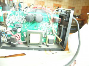

Tiež som si kúpil túto zváračku. Veď keď som sa presťahoval do bytovky, potreboval som niečo na majstrovanie. Predtým som mal VTU315 ale aj frézku, sústruh a iné, ale takí opáleni chlapci mi všetko vyrabovali. Ale k veci. Tak z tejto zváračky som bol veľmi sklamaný a známi mi hovorili, že invertory majú tendenciu lepiť a že je to normálne. Skúsil som vyrobiť hot-start, lebo nikde v dokumentácii som nenašiel zmienku o tom, že hot-start je zakomponovaný. Zváranie s hot-startom bolo ešte horšie. Všimol som si ale, že na plošáku sú osadené iba 2 ks elektrolytické kondenzátory 470 microfarad na 400V, slúžiace na vyfiltrovanie usmerneného napätia 230V (po usmernení asi 324 V DC) a zároveň ako zásoba energie pre elektroniku. Na DPS však bolo voľné miesto pre ďalší kondenzátor. Doplnil som uvedený kondenzátor na určené miesto a stal sa zázrak. Invertor zvára normálne jak má.
http://www.svarforum.cz/forum/uploads/thumbs/3294_dscf4958.jpg[/url]

Ono kdyby se taková svářečka zkoušela ve dvou, jeden svařoval a druhý měřil měřákem napětí na zásuvce 220 , tak by se potom možná oba velice divili. Jak nízké napětí tam je při zatížení invertorem nastaveným někde k plnému výkonu.......
Přidání toho kondenzátoru může mít ten vliv, že trochu ten pokles napětí kompenzuje.
Jinak ale bude nejspíš zlepšovat charakteristiku invertoru. Levnému vykostovanému invertoru bude stačit menší pokles vstupního napětí, aby přestal dodávat příslušný svařovací proud a aby kvůli tomu oblouk zhasínal. Případně aby se to "nějak"  vykompenzovalo, bude třeba na invertoru nadstavit vyšší svařovací proud. Takže ve výsledku v rytmu 100 HZ usměrněného síťového  napětí bude ten svařovací proud kmitat od maxima, které je pro tu elektrodu příliš vysoké a kvalitě sváru nesvědčí k minimu, kdy oblouk zhasíná.
Ten přidaný kondenzátor zmenší pokles vstupního napětí do invertoru tudíž zmenší nebo úplně vyloučí  dobu, kdy invertor nedodává dostatečný proud a oblouk zhasíná. Neboli svařovací proud bude podstatně stabilnější.
Na druhé straně přidaný kondenzátor bude znamenat vyšší namáhání vstupního usměrňovače a taky vyšší namáhání přívodu síťového napětí špičkovým proudem.
Taky tam bude další vliv, v jednodušším zapojení střídače invertoru se impulzní vysokofrekvenční proud střídače uzavírá přes právě tyto kondenzátory vstupního usměrňovače. A elektrolytické kondenzátory mají z tohoto pohledu velmi špatné vysokofrekvenční vlastnosti, mají dost velkou indukčnost a dost velký ohmický odpor. To by mohlo způsobovat nestabilitu chodu střídače a tím špatnou svařovací charakteristiku invertoru. Přidání dalších elektrolytů mohlo ty hodnoty zlepšit a tím překročit hranici, za kterou už invertor funguje dobře.
Kvalitní invertory proto  mívají ty elektrolyty ještě překlenuté kvalitním ( a drahým)  svitkovým impulzním kondenzátorem.

Sú mi jasné dôsledky pridania ďalšej kapacity do primárneho usmerňovača ale nechcel som pri popise zachádzať do detailov, pretože predpokladám, že väčšina diskutérov sú zvárači a elektronike dôslednejšie rozumie iba mala menšina. Keď už sme začali s detailami, tak dodám, že ten hot-start preto zhoršoval zapalenie oblúku, lebo práve vysokým zapaľovacím prúdom sa vybili elyty do takej miery, že to paralizovalo na zlomok sekundy striedač, čím došlo k prerušeniu zváracieho prúdu. Na druhej strane však nemôžem súhlasiť s tým, že ďalší kondenzátor bude znamenať vyššie namáhanie vstupného usmerňovača. Pri zapnutí sa uplatňuje soft-start, ktorý je tam zabudovaný a pri prevádzke bude prúd prechádzajúci usmerňovačom rovnaký (1. Kirchoffov zákon), akurát sa zmenšia prúdové špičky vplyvom vyššieho zostatkového náboja v každej polperiode. Čo sa týka zvitkového kondenzátora, to ma nenapadlo, budem uvažovať a možno nejaký doplním (ak nájdem v starých zásobách. Možno ešte aj pridám aj menší elyt s malým ESR koeficientom.

Není svitkový jako svitkový. Impulzní kondenzátory myjí upravenou vnitřní konstrukci , takže mají velmi malou vnitřní indukčnost a schopnost dlouhodobě snášet impulzní proud mnoho ampér.
Nevhodný svitkový kondenzátor se buď přeruší nebo pokud se někde uvnitř příliš přehřeje, tak zkratne. Ale je taky možné. že dohromady s těmi elektrolyty tam nakonec bude vysokofrekvenční napětí takové malé hodnoty, že se nestane nic. Nebo až po nějakém roce, až elektrolyty poněkud vyschnou a jejich ESR se zvýší.

To je mi jasné. Avšak aj keby som nepoužil špeciány blok, vzhľadom na krátkodobe a málo časté použivanie to bude v poho. Veď len teraz nedávno som kdesi na nete videl amatérsky indukčný ohrev 160 kHz a výkon išiel do kW, prítom autor použil obyčajné kondíky paralelne asi 20 ks 0,1M / 250V ~ prúdy stovky A striedavých a prežívajú to. No kúpovať špeciálny blok pre impulzné použitie pre napátie 400V a viac ako 0,5 µF sa mi nechce.

môžem sa spýtať aký kondenzátor mám presne kúpiť ?a ako ko tam pripevním ... kedze oni sú tam nejak prilepene a stačí ho len pricínovať ?

To máš tú GUDE 140 ? Kondenzátovy by moli byt aj 470u alebo 680u , neviem kolko máš tam miesta . Na 150A invertor je večšinou 3x470u/400V alebo 2x680u/400V  ... a paralelne ktomu ešte 2-3 ks 220n kvoli zníženiu ESR ...

ano gude 140 je tam vyznačene koliesko asi 35mm tak by som ho tam skusil dať ak jej to pomôže nasiel som toto : http://www.avelmak.sk/index.php?lm=334& … icle=70185

takze dnes som zaexperimentoval a dal som tam tretí kondenzátor 470u ale nie 400V ale 450V. neviem či je v tom nejaky rozdiel ALE ! zváralo to a ani elektrody sa mi nelepili ... no par krat ale to bude tým že niesom nejaky extra zvárač . dokonca 3,2 elektrodu to tahalo pri nastavení 2,5  a este to aj prepalovalo ... zelezo bolo síce hrdzave tak asi preto . len som zvedavy kolko to tá zváračka vydrží ... smile
