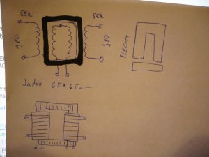

Trafo co2
Bolo by taketo trafo vhodne a pouzitelne na stavbu ceocka?

uz je tu nesiel mi nahrat obrazok  2x primar,2x sekundar http://www.svarforum.cz/forum/uploads/thumbs/2129_trafo.jpg

Tak ať to popíše trošku srozumitelně. Třeba, jakým drátem je navinutý primár, jakým sekundár. Když je na sekundáru taky 380V, tak by to musel stejně převinout na třeba 30V, u takhle velkého trafa možná i méně. Záleží jaké napětí to dá na prázdno a jaké po zatížení.

Přesně jak píše kolega varok, chce to víc informací. Ale podle mě je takové trafo (průřez jádra 42,25cm čtverečních) po případném převinutí na svářečku použitelné. Doufám, že s tímto názorem souhlasí i kolega bobobo - ten ví o "elektrice" mnohem víc než já. smile smile smile

Ok,zohnal som zvaracku gude 155 bez trafa je tam aj usmernovac aj posuv drotu tak potrebujem len doriesit trafo tak neviem ci primar/sekundar len na 1 stlpik alebo na obidva a spojit ich paralelne ,je to z trafa s prevodom 400>220v,primar je vinuty drotom 3x1mm,na sekundar mam drot 10x2mm med slo by to?

šlo ale bude to babracka....

Jen výpočty sežerou pěknou spoustu času. A dvousloupkové trafo je vhodné jako rozptylové na MMA. Na CO2 buď obě vinutí na jeden sloupek, nebo polovinu primáru i polovinu sekundáru na obou sloupcích a pracně propojovat odbočky.

Výpočty budou minutové záležitoasti , ale v praxi vše bude stejně trochu jinak . Už ze základu je zřejmé , že na cívkách téměř žádné vinutí nezůstane . I profici to dělají tak , že něco spočítají (viz kniha transformátory pro obloukové svařování) , vyrobí zkušební kus a v realitě měří . No a pak většinou dojde ještě alespoň jednou ke korelaci předpisů . Třeba mně rozložení odboček na RTB3 nevyhovuje (zdá se mi více proudu , než je třeba) . Měl jsem na opravu Manesmana a tam opravdu při přepnutí dle průměru rutilky přesně sedlo .

Pokud vím, tak CO svářečky potřebují tvrdý zdroj proudu. Tak jak psali kolegové, jedině na každý sloupek půlku vinutí a spojit seriově. Pokud máte svářečku GUDE 155, tak tam tohle trafo určitě nenarvete, jestli mám alespoň trošku představu o rozměrech trafa. V takových svářečkách bývají malé trafa z plechů asi EI a vinuté jen na jeden sloupek primár i sekundár.

Zase už varoku zbytečně tlacháš o elektrice , mohou se spojit i paralelně , ale ty o tom nic nevíš .
