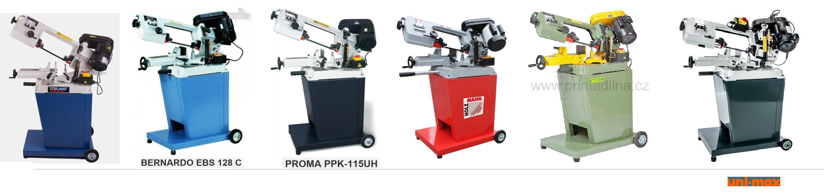

Já mám BS-128. V tom vláknu, co o něm píšeš, je příspěvek s obrázkem několika klonů jedné a téže pily, poslední je ta BS-128 z unimaxu.

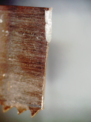

senior> ty praskajici pasy ktere se probiraji na CNC  praskaji ve svaru. Nejaky vliv muze mit maly rozmer kol, ale v zasade to znaci technologicky spatne provedeny svar. Mne takhle praskaly po cca hodine rezu bimetaly Wikus M42 od K&K, mam i fotku jednoho ze spatne provarenych svaru. Pasy Simonds ale drzi vic jak trikrat dele a sundavam je kvuli otupeni, neprasknou.
https://forum.strojirenstvi.cz/download/file.php?id=114848&t=1

U GÜDE nemôžeš porovnávať rôzne typy, ako by to bola len vyššia rada. GÜDE nič nevyrába, len predáva pod značkou GÜDE rôzne výrobky od rôznych Činských výrobcov. U GÜDE MBS 125 V je motor BLDC.

ihlan> Ta pilka se prodava i pod dalsima znackama, napr. Roxta RPPR-125 nebo GFW4013 Vario. Ale zrovna ten Holzmann neni uplne stejne vybaveny, ma navic pruzinu.

Dawe: Ja netvrdím, že zlý zvár neurýchli prasknutie. Mám ale skúsenosť, že pri prevádzke s nastavením maximálneho rozvoru mi pás popraskal na viacerých miestách, kým sa na jednom aj pretrhol. teraz už neviem odprisahať, ži to bolo aj v mieste zvaru, ale myslím, že nie.

Naco mi to vysvetlujete sak viem ... zoznam rovnakych pil mam asi 15kusov a na CNC je dokonca obrazok
takych pil ze aku farbu si prajes... zase nerobte zo mna paroka..
porovnaval som tie odliatky uplne detailne ale niesu to identicke pily lisia sa v detailoch.. a tie casto robia vela.
Ani Wurth nevyraba pily bere od FEMI pilu a predava ju ako Wurth a este ina znacka ako ... niesom zo skolky ani Ostravy...
Dalsi klon tej 400W 125 je http://www.priemyselnydom.sk/_g21308.html
ale odbocili sme a temu klonov by som uzavrel hlavne pripominam pre tych co otvoria len aktivne temy a citaju len posledny prispevok.

ihlan: jo, ty prodává y-b smile. Teď jak mi praskly dva pásy (ani jeden ve sváru), tak jsem si schválně na test objednal dva Simondsy. Cena ukrutná, ale uvidíme. Jestli vydržej.....

ihlan> Pisu sam za sebe, kladnou zkusenost jsem sdilel pred casem na CNC foru po asi pulroce pouzivani tech Simonds EPIC GP. Naopak WIKUS od K&K a taky DB pas z kovonastroje.cz mi praskaly ve svarech a napsal jsem to taky. Nenapada me duvod proc bych jako nekteremu prodejci nadrzoval.

pavol.sk> nereklamoval, nestoji mi to za ten cas s tim straveny. Kdyz jsem jich mel uz asi 6ks prasklych a nemel cim poradne rezat, tak jsem si k tomu na chvilku sednul a TIGem je vsechny zase svaril. Pak behaly fakt dlouho, nez se ztupily jeden myslim porad mam.

Na Simonds stránke tvrdia že keď ti praskne ich pás vo zvare, tak ti ho vymenia za nový... ale možno je tam schované nejaké ALE.
Mne jeden pás už pukol vo zvare asi po pol roku hobby používania. Bol založený v Scheppachu MBS1100 a je ešte ostrý. Reklamáciu som neriešil, skúšal som ho zapájkovať striebrom (moc to nedržalo - chce to nejaký prípravok na obrúsenie a zabrúsenie spoja) a tak je už mimo záruky. Pás bol 10/14 a používal som ho na jakle a malú gulatinu.
Ale objednal som si dalších 6 a tie už budem reklamovať keď prasknú vo zvare... Cenu tu popisujete ako vysokú...no v eurách to moc vysoko nevyzerá (blbé eurá). Cena je porovnatelná s cenou kvalitnejšieho kotúča do rozbrusovačky a s pásom sa mi zdá že som toho porezal ovela viac a ovela presnejšie. Ja som zatial spokojný.

asi před měsícem jsem měl reklamaci na asi 20 svárů u několika zákazníků v jednom týdnu... no a zjistilo se že všechno bylo z jedné role materiálu a ten matroš jaksi jinak reagoval na žíhání a bylo to celé křehké... takže prasklé pásy a preventivně i ty nepoužité se jednoduše stáhly k nám a lidi dostali nové.
ony ty nové pásy jsou totž menší škoda než nespokojený zákazník :-)

Prasklej svár je v 99% výrobní vada. Mohlo by to být i blbým zajížděním pásu, kterej pak může prasknout kdekoliv (tedy i ve sváru). Což se ovšem blbě dokazuje, takže slušnej výrobce pásů prasklej svár řeší jako svojí chybu. Pokud se cuká, pryč od něj.
