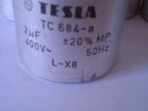

http://www.svarforum.cz/forum/uploads/thumbs/4177_dsc03897.jpg
http://www.svarforum.cz/forum/uploads/thumbs/4177_dsc03898.jpg

když jsem tady viděl to foto.... TC 684 jsou kompenzační zářivkové , ne motorové rozběhové. Rozdíl mezi nimi je, kdyby na tom někomu ještě záleželo , v povoleném průchozím proudu, motorové jsou dimenzované na trochu větší proud a drsnější provoz. A kdyby bylo třeba je nahradit za nové stejného typu, "strejda" gůgl našel na internetu i jejich doprodej.

kondenzátory na snímku jsou, jak praví katalog součástek Tesla, nacházející se v mém inventáři- svitkové se svitkem z metalitovaného
papíru, impregnovaného transformátorovým olejem /toje to,co šplouchá/ uzavřený těsně v kovovém pouzdru. Olej je tam na chlazení,
protože jsou na střídavý proud.

No , kdyby se nekdy nekdo prochazel pod starymi zarivkovymi telesy a kapalo mu neco na hlavu , vezte , ze to bude pravdepodobne olej z techto kondenzatoru. Videl jsem je i jako pomocnou fazi u jednofazovych AM. Pravdaze zavady vetsinou prorazeni , svod , preruseni. Splouchani napovi leda to , ze jeste nevytekl vsechen olej kolem zapertlovani.

Malé bezpečnostní  odbočení od tématu : Pokud je v těch kondech víc oleje a teče  ven, tak pokud jsou ty kondy rok výroby 1987 - 86 nebo starší , tak to ještě bude olej s polychlórovanými bifenyly PCB. Pokud vyteče jeden kond, tak je na místě to pořádně uklidit a odstranit aspoň do popelnice, kontejner s takovými vytékajícími kondy by mohl být docela slušný ekologický problém. PCB jsou dlouhodobě stabilní látky, které zamořují prostředí na desítky až stovky let.
