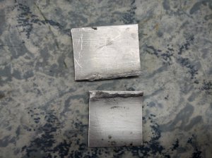

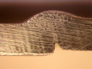

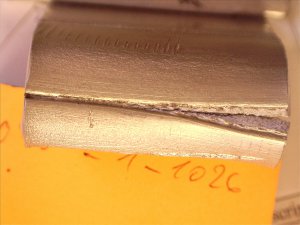

Zdravím ve spolek, trochu bych chtěl uzavřít můj pokus se svařováním hliníku s DC svářečkou ( viz příspěvek č. 90). Objevil se tu dotaz zda jsem to zkusil zlomit a tak jsem to tedy zkusil :-) Svařenou pásovinu jsem rozřezal na 2 pásky o šířce 4cm. zkusil jsem v mikroskopu vyfotit svar :
http://www.svarforum.cz/forum/uploads/thumbs/129_17710121139914.jpg

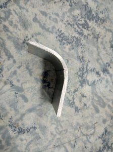

pak jsem pásky zkusil ohnout v místě svaru každý na jinou stranu.  u prvního pásku jsem svar namáhal na tah.
http://www.svarforum.cz/forum/uploads/thumbs/129_img_20170710_121715.jpg
druhý pásek jsem namáhal na tlak - zde jsem očekával že se pásek rozlomí, což se i stalo:
http://www.svarforum.cz/forum/uploads/thumbs/129_img_20170710_121727.jpg

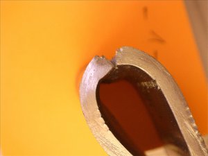

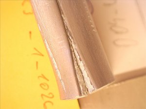

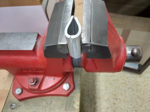

následně jsem první pásek, který se mi nepodařilo zlomit, zkusil dát do svěráku a ohnout na druhou stranu :
http://www.svarforum.cz/forum/uploads/thumbs/129_img_20170710_122143.jpg
http://www.svarforum.cz/forum/uploads/thumbs/129_17710124949815.jpg
http://www.svarforum.cz/forum/uploads/thumbs/129_1771012486556.jpg
http://www.svarforum.cz/forum/uploads/thumbs/129_17710124645162.jpg
závěr ať si každý udělá sám. A jen malá poznámka pro ty, kteří to budou zkoušet. Elektrody OK96.40 nenechávejte volně položené na vzduchu a oklepanou strusku hned zameťte do koše.  Obal i struska velmi ochotně natahují vlhkost a co to dělá se železem nemusím jistě popisovat.
