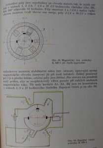

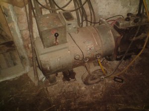

Rozběh Triodyn K-320 doma
Dostal jsem dotaz , jak doma na slabší přípojce rozběhat triodynu . No já bych navrhl , pokud nebude třeba špičkových výkonů , ji připojit při přepnutí na 500V . Přehodit kliky dle dodaných foto . Do určitého zatížení (odhad 60%) by neměla být změna patrna . Ale spouštěcí a volnoběžný proud by se měl propadnout do snesitelnějších hodnot.
http://www.svarforum.cz/forum/uploads/thumbs/1325_img_0096.jpg
http://www.svarforum.cz/forum/uploads/thumbs/1325_img_0097.jpg

Nwm , proč se zmotala ta fota

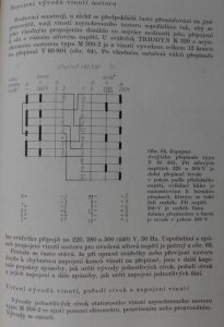

http://www.svarforum.cz/forum/uploads/thumbs/2210_dsc05579.jpg
