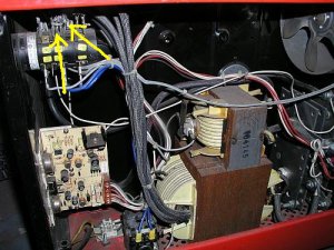

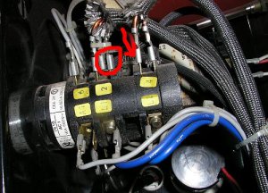

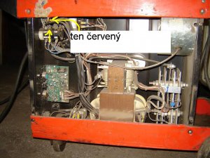

#9 28-02-2016 16:24:07
Amisvar
Registrovaný: 28-02-2016
Re: prosím o radu s Einhell SGA 175 Turbo
Ahoj kluci, koupil jsem za hubičku na hraní Einhell SGA 175 Turbo. Podle diskuze to není nic moc, ale taky to neni úplně dno. Koupil jsem ji částečně rozpojenou a někdo se v ní hrabal víc, než je zdrávo. Chtěl bych se zeptat jednak na schema zapojení. Prošel jsem snad celé fórum, ale nikde nic, co by sedělo. Chtěl jsem poprosit o pomoc s problémem s jedním drátem a to od hořáku Binzel. Nevím kam s ním. Jeden je připojen přímo na desku řídící jednotky na 7 pin ze spodu a druhý? Není tady moc možností, kam by se zapojit dal. Ostatní dráty jsou očíslované a nakonec jsem to dal dohromady. Tenhle ale končil u výstupu z hořáku. Potom se chci zeptat na označení vačkového přepínače, lístek který mám je nečitelný. Sehnal jsem několik fotek jiných strojů a na přepínači jsou dráty navíc na svorkách 2 a 3 a nevím od čeho. Možná nějaký kondenzátor podle Omicron zapojení.

Moc děkuji za rady.
